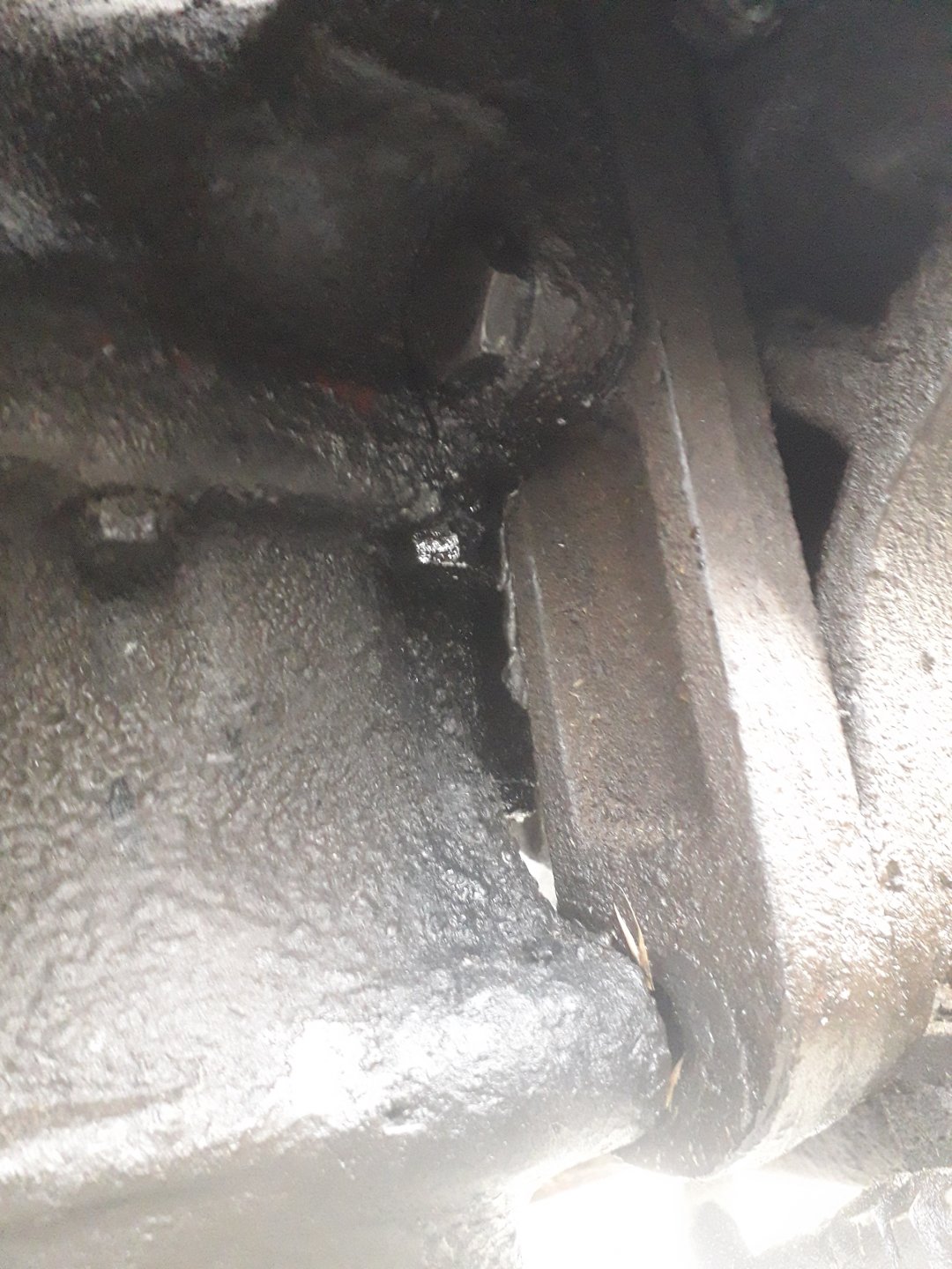

      Witam wszystkich, kupiłem ciągnik rok temu . Poprzedni właściciel oszukał mnie i nie powiedział że ciągnik ma pęknięty tylny most przy okienku na napęd . Pęknięcie na dole , most pospawany , zaszpachlowany , sączy się olej bardzo powoli. Zbiłem szpachle jak szukałem wycieku to trafiłem na to. Wcześniej myślałem że to na łączeniu między skrzynia a mostem że  gdzieś uszczelka się podwinęła przy zakładaniu itp. A tu takie kwiatki wyszły . Ciągnik z turem. Tak ukrył wadę że wogle tego nie było widać , zaszpachlowane luks . W chłodne dni jak teraz to praktycznie nic nie leci . Co można z tym zrobić ? Wymianiac most ? Czy zakleić , zasmarować dwuskładnikiem i liczyć że nie będzie pękało dalej? Pęknięcie na 15 cm ..
