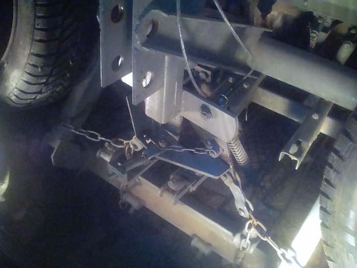

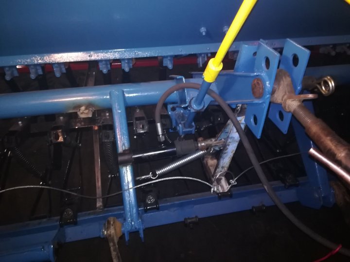

Znaczniki poznaniak SO43/2
Musi lekko chodzić to wahadło więc trzeba nasmarować i rozruszać. Jeszcze linka idzie którą przypinasz do sworznia od łącznika centralnego przy ciągniku. Tylko tam trzeba długość dopasować żeby ani nie urwać ani nie było za luźno. No i znaczniki muszą być oba opuszczone żeby to zadziałało.
Z tego co pamiętam to linka ma przez taką rolkę iść górą. Kiedy siewnik jest w pozycji roboczej to jest luźno dopiero przy podniesieniu się napina i uruchamia mechanizm i przy opuszczaniu przerzuca odpowiednio znaczniki.
Nie myśl sobie że to działa jak komu pasuje, do tego nawet cięgło musiało być odpowiednio wyregulowane, bo nie pracowało jak należy.
