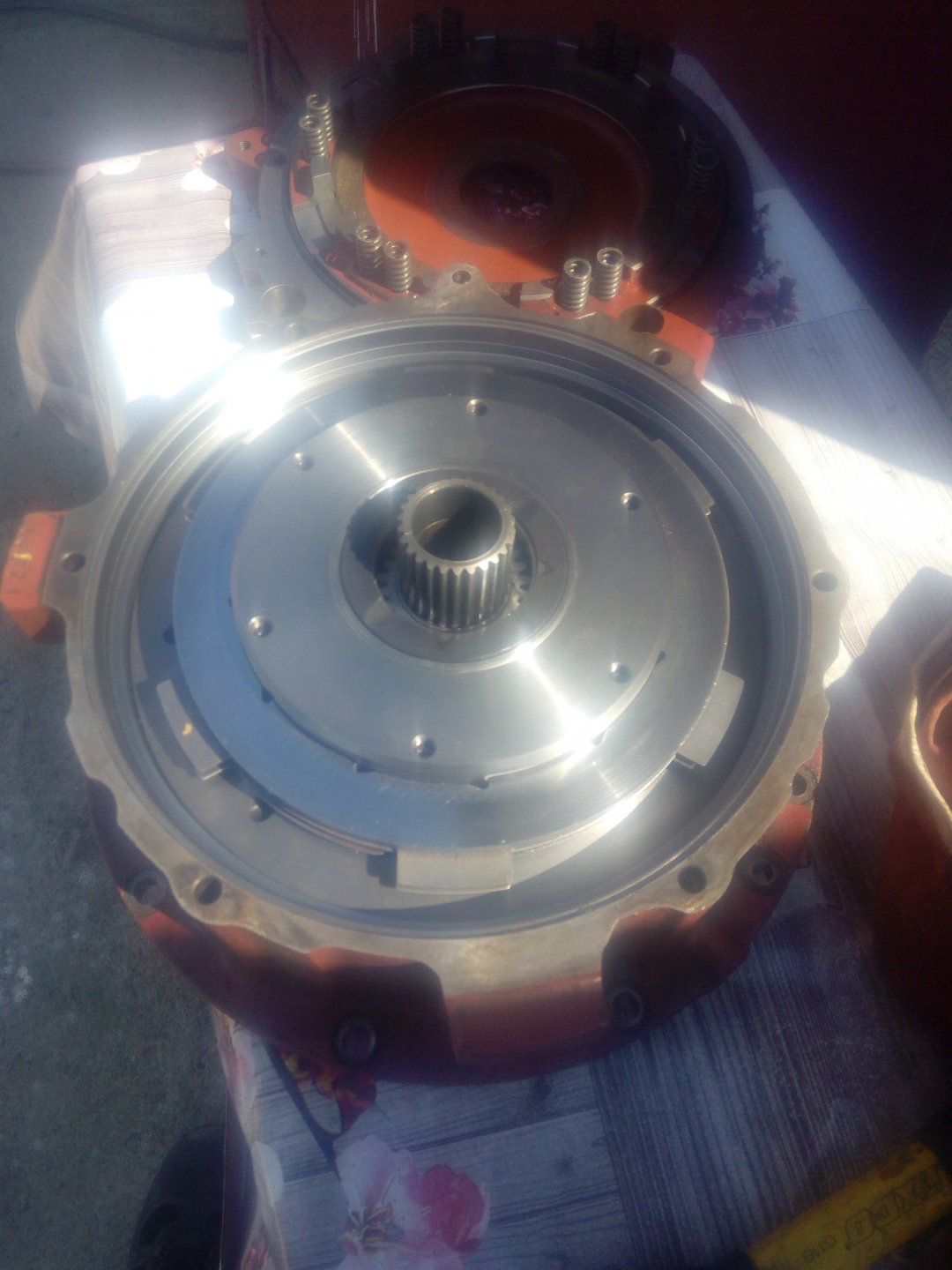

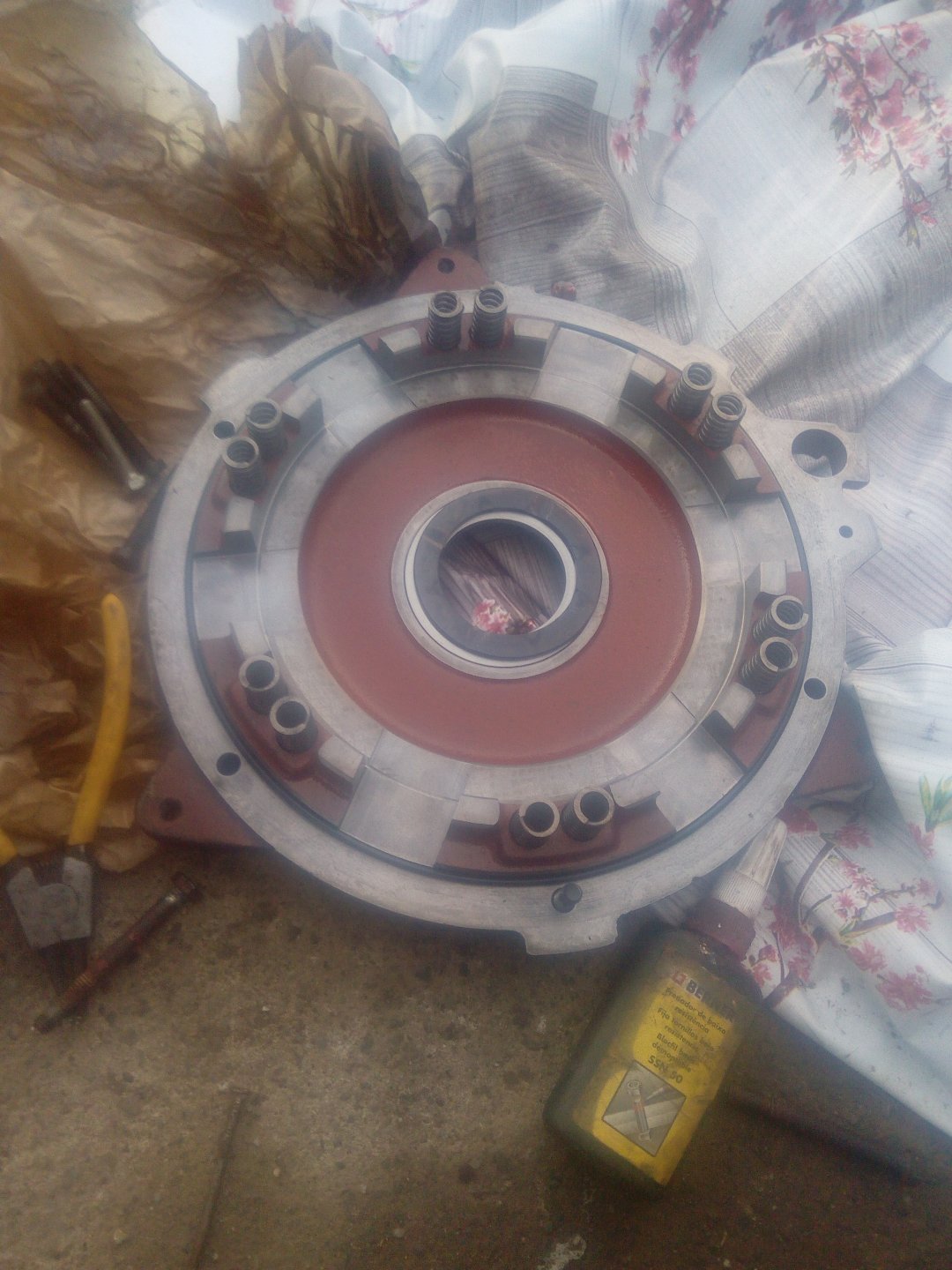

Witam otóż zająłem obudowę pokrywę koszea tarczek od półbiegó w renault ares 550 zdjjecie chciałem zobaczyć stan tarczek bo te od jazdy były kompletnie zwęglone i teraz nie mogę tej obudowy założyć tarczki opadają sprezynki wypadaja masakra podejrzewam że trzeba tarczki wyjąć z kosza i razem włożyć ale nie chce wyjść coś blokuje wyjdzie z 2cm i o coś opiera  jak chcę wyciągnąć środek z tarczkami zdjecie 2 Pomoże ktoś jak to złożyć

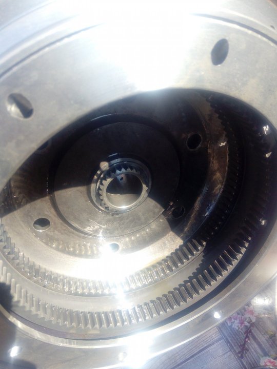

No na robiłem sobie roboty  myślałem że będzie podobnie jak z koszem do jazdy do przodu a tu niespodzianka ale już poskladane tylko dalej nie doszedłem do tego jak wyjąć te tarczki bo z tyłu nic nie ma całe szczęście że były dobre bo nijak nie chciało to wyjść  i albo trzeba to wybic na siłę albo nie wiem zdjęcia z przodu tarczek i tył obudowy
