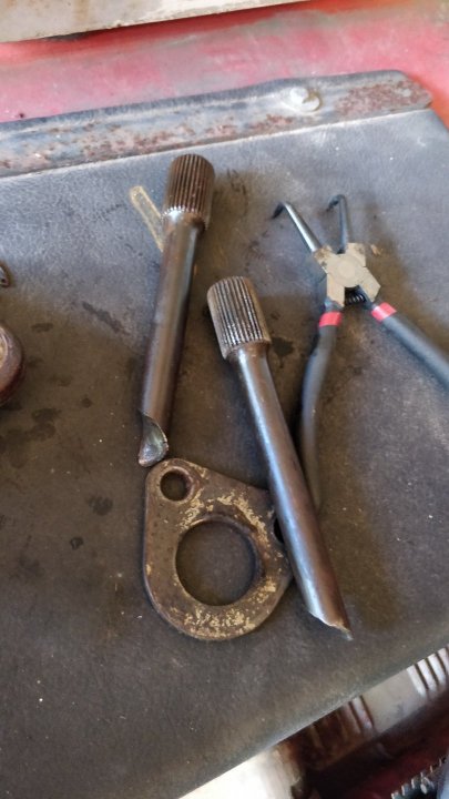

Koledzy jest taki problem, wydaje mi się że podnośnik w moim Zetorze 5711 podnosi za nisko. Otóż przy listwie narzędziowej tylko 72cm. Jak wcisnę "wieszak narzędzi" to podnosi jeszcze 14cm wyżej. Zobaczcie na film:
Czy to normalne? Pogrzebałem trochę i okazało się że wałek skrętny jest pęknięty jak na zdjęciu, czy to może mieć na to wpływ? Doradzicie coś?
Czyli mówisz że to przez ten wałek? A jak z ustawieniem go? Bo czytałem że trzeba tą "łapę" od wieszaka narzędzi mniej więcej na środek ustawić i wtedy zakładać wałek.
bardzo watpie-sam jezdzile na peknietym -nawet nie wiem ile miesiecy czy lat..
mozna przestawic na frezach ramiona-mi jak podniose na maksa to chce do kabiny podnosnik wejsc, albo z boku ma blache ktora sie reguluje zakres podnoszenia-ale do tego to chyba potrzeba podnosic plecak albo demontowac kawal kabiny-do jednej sroby nie ma dostepu.
Podniesienie na frezach działa w dwie strony, podnosi wyżej, ale też nie schodzi nisko. Dziwi mnie że jak wcisnę wieszak to podnosi jeszcze 14cm w górę. Ale tylko na ustawieniu S i M, na P nie ma reakcji. Zresztą widać na filmie. Wszystkie nastawy działają normalnie, a przesunięcie tarczy nic nie daje, bo po ustawieniu dźwigni na maksymalne podnoszenie dalej jest już sprężynowy opór i dźwignia od razu wraca.
Jaka powinna być wysokość ramion na ustawieniu "neutralnym" czy najniższym? Bo sprawdzę jeszcze u siebie, jeżeli będzie za nisko to może rzeczywiście te ramiona.
