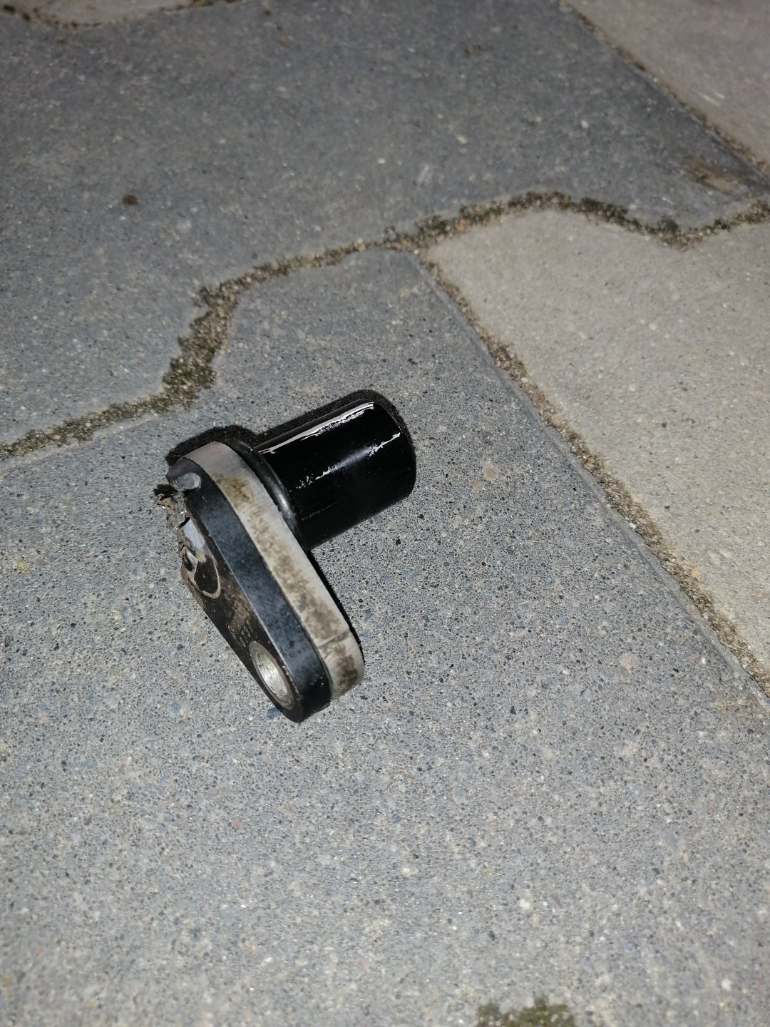

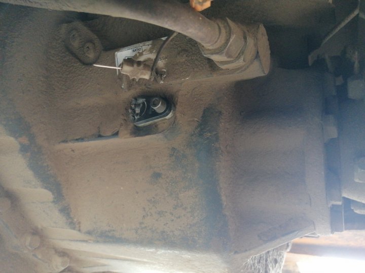

Witam. Przestał załączać się 4 bieg, na początku raz się włączył raz nie, a teraz wogule. Czujnik prędkości od skrzyni jest uszkodzony. Czy to może być przyczyna braku 4 biegu?
Na pewno od tego trzeba zacząć naprawę. Ale raczej nie powinien być przyczyną bo inne biegi tez powinny nie działać. Może jakiś elektormagnes odpowiedzialny za któryś zawór sterujący nie działa lub prąd nie dochodzi.
