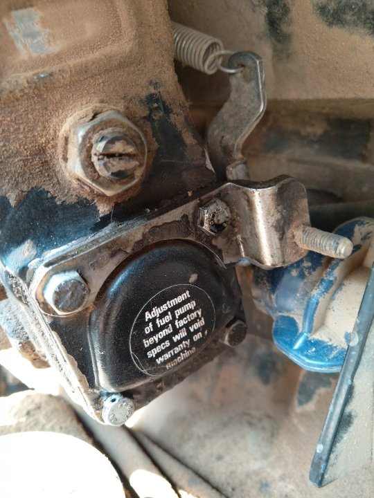

A powiesz mi te dwie cienkie rórki to do czego podłączenie jest ten groby otwór to od turbiny a te z boku i od dołu do czego ja przykręcić ?  Może może masz zdjęcie jak to fabrycznie wygląda zamontowanie? Mój case 7210 ma koło 180koni i chciałem mu zwiększyć mocy żeby miał z 210. To jak bym pompę oddał do warsztatu gdzie naprawiają pompy oni mi ją podkręca, będą wiedzieć ile żeby nie przedobrzyć?
Nie wiem do czego te rurki są. Może wodą chłodzone powietrze ale to trochę sensu nie ma bo woda około 90 stopni to tylko jeszcze podgrzeje. Ja mam 7130 a on nie ma intercooler-a więc zdjęć żadnych nie mam. Ja dawkę sam podkręcałem na wyczucie. Na pompie są dwie śruby regulacyjne. Jedną od regulacji wolnych obrotów a druga od dawki.  Ja podkręcałem po pół obrotu, pisałem to na kartce  ile obrotów i jeździłem w ciężkiej robocie(gruber) obserwując co się dzieje. Jak w złą stronę podkręcisz to moc spadnie i od razu wyczujesz to. A jak w dobrą to poczujesz moc. Jak przedobrzysz to zacznie mocniej dymić i się może grzać.
Robiłem to sam bo żaden pompiaż w okolicy nie chciał się tego podjąć a pytałem kilku. Jeden tylko powiedział że nie powinno nic się stać i o tym że dymić może bardziej i to oznak zwiększonej dawki.
Możesz spróbować to zrobić tylko spisz ile obrotów zrobiłeś to w tedy zawsze możesz wrzucić.

Małe sprostowanie. Byłem w błędzie z tą pompą i wprowadziłem kilka osób w błąd. Podkręcenie dawki paliwa nie odbywa się jedną z dwóch śrub na pompie a śrubą schowaną pod deklem poniżej tych dwóch śrub. Im bardziej wkręcisz śrubę tym większa dawka. Ja dałem 1.5 obrotu i dopiero teraz czuję prawdziwą moc Magnum. Poniżej zdjęcie tego dekielka.
Pozdrawiam.
