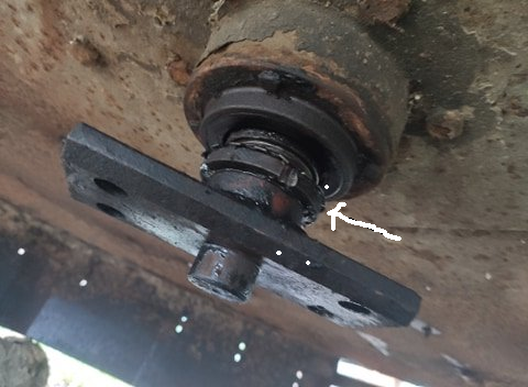

Szanowni Państwo, mam problem z kosiarką sadowniczą, a mianowicie tak jak na zdjęciu odkręciłem ten pierścień czy co to tam jest i nadal ta czapka nie chce zejść. Muszę ją zdjąć ponieważ chcę wymienić oring bo się olej leje. Liczę na szybką odpowiedź.

A z drugiej strony ? Znaczy może od góry ? Tak tylko się zastanawiam .
4 minuty temu, wojtal24 napisał:
A nie można tej blachy ściągnąć ściągaczem z oski odkręcić ten dekielek na te śrubki i wyciągnąć z przekładnią do gory
Chłopie ja nie mam żadnych ściągaczy tylko klucz i młotek xd
chłopie jak nie masz ściągacza to możesz spróbować ta blachę z oski zbić młotem
Jak to oryginalna kosiarka może znajdziesz gdzieś katalog części i będzie widać jak to rozebrać. Druga sprawa z młotkiem i paroma kluczami daleko nie zajdziesz trzeba uzupełniać narzędzia niestety opłaca się, później praca znacznie przyjemniejsza jak nie musisz kombinować jak to zrobić bo masz odpowiednie narzedzie
