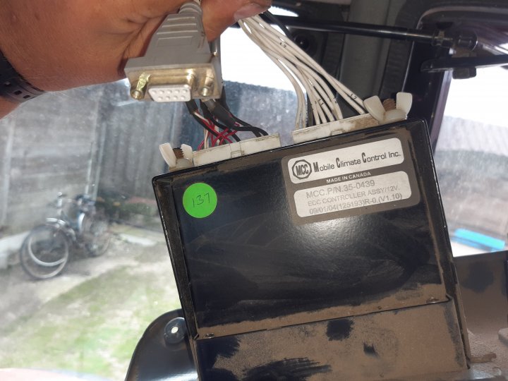

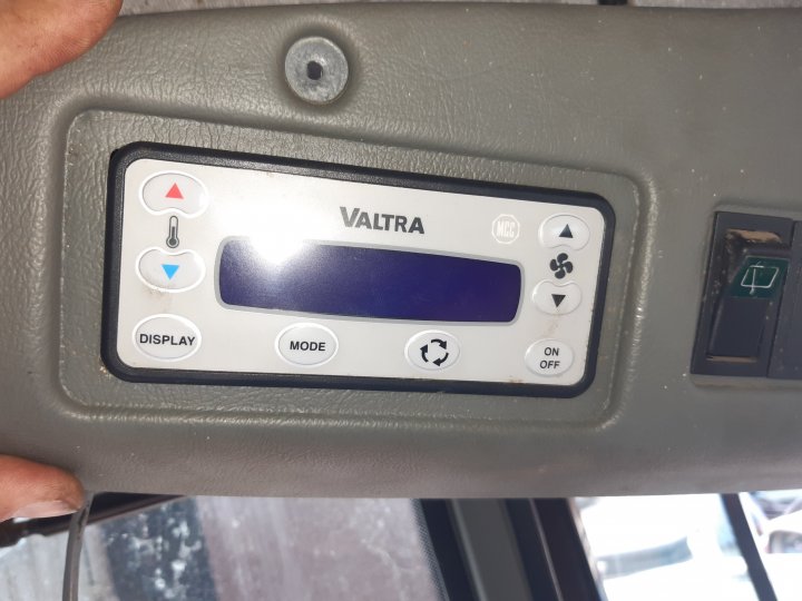

Ktoś miał do czynienia z takim klimatronikiem. Dziś chciałem uruchomić klimę. Szczelność ok nabita 1,6kg ale na kompresorze brak zasilania. Tak samo na czujniku ciśnienia. Na panelu klimatronika wywala ERR. Temperatury zewnętrzną i wewnętrzną też pokazuje. Sterowanie wentylatorami działa. Bezpiecznik sprawdzony. Serwis przy konsultacji telefonicznej stwierdził że w tym modelu klimatronika nie było i nie pomoże. Dodam że na ok 0,5 sek. po przekręceniu kluczyka napięcie na kompresorze się pojawia i znika.
Gdzie szukać awarii. Padnięty panel? Ale wszystkie informacje są wyświetlane. Znalazłem na dachu 3 czujniki ale na oko wszystko wygląda OK.
Może ma ktoś jakiś pomysł...

Musisz zawołać jakiegoś elektronika lub samemu znajdź przewód który zasila sprężarkę klimy i musisz założyć na tym przewodzie zasilanie gdyż w sterowniku coś padło że nie idzie prąd na sprężarkę - sprzęgiełko i w razie potrzeby jak będzie za gorąco uruchomisz sprężarkę manualnie przełącznikiem a moc chłodzenia wyregulujesz nawiewem.. Ja tak bynajmniej mialem
