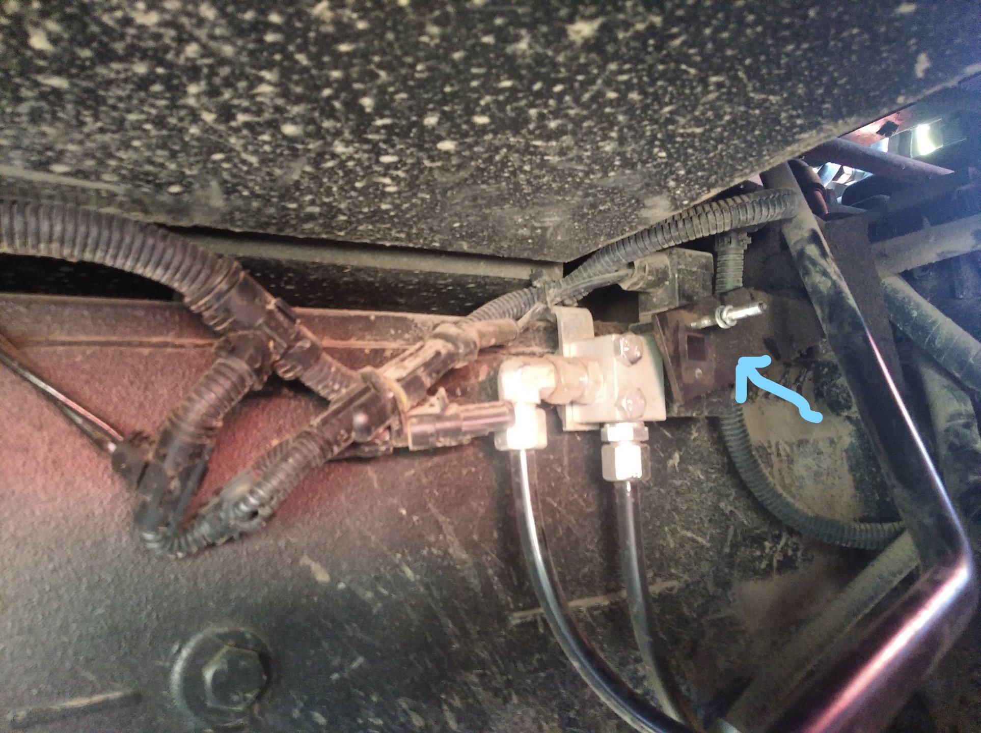

Pewnie już rozwiązałeś problem, aby zjechać do domu musisz ręka włączyć odpowiedni kierunek jazdy ta dźwignia do której była podłączona linka.  Pół roku temu u mnie pękła linka, ale bez problemu dojechałem do domu i na spokojnie ją wymieniłem. Gdybyś potrzebował zdjęcie to jutro mogę podesłać.
