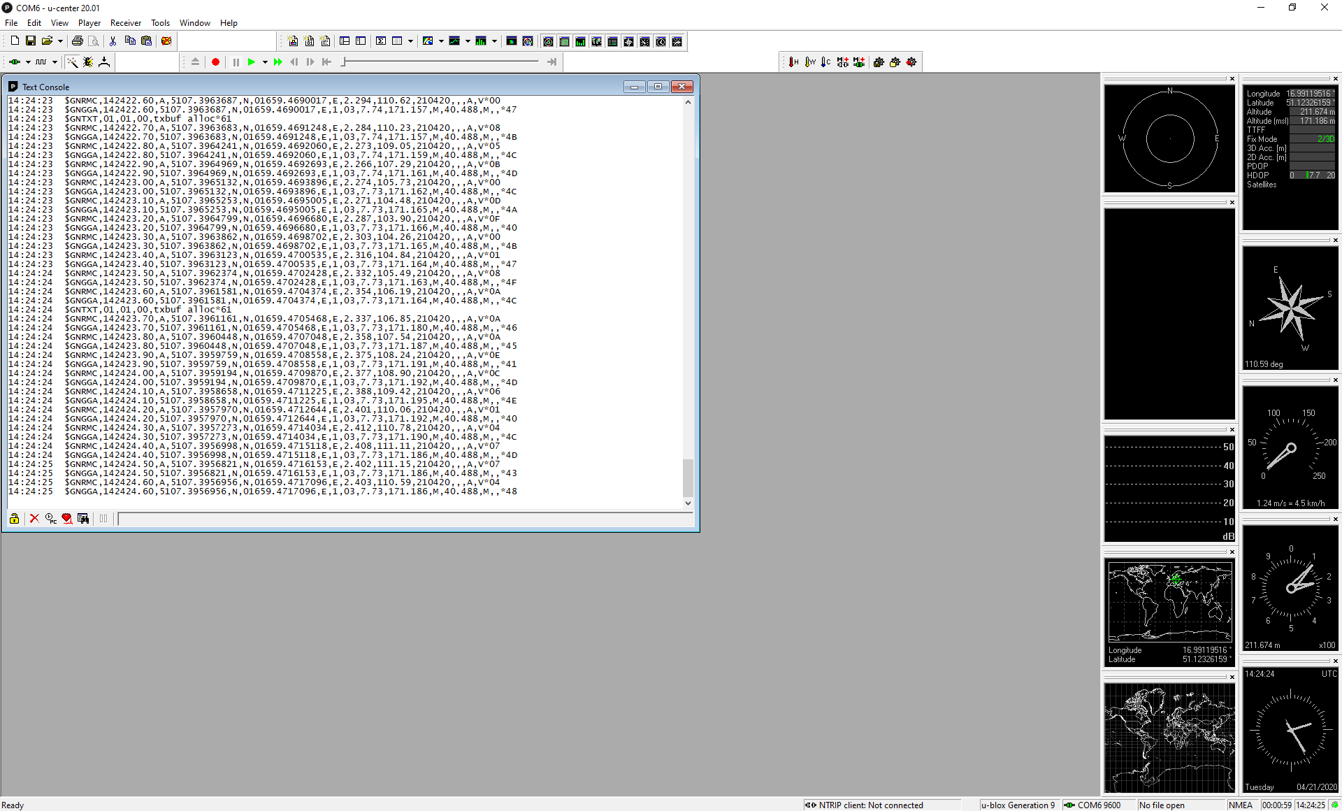

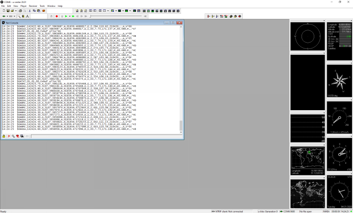

na lepszym działa ale jakieś cuda się dzieja. Siedze na forum cerea, gość mi pokazywał jak wgrywagc configi, Configi sie wyysłają tylko przy baudrate 9600, a później przy ntripclient mam bad GGA data,

Próbowałeś firmware wgrać. Jak czasami mi nie chciało konfiga przyjąć to zawsze wgrywałem firmware. Zawsze działało.

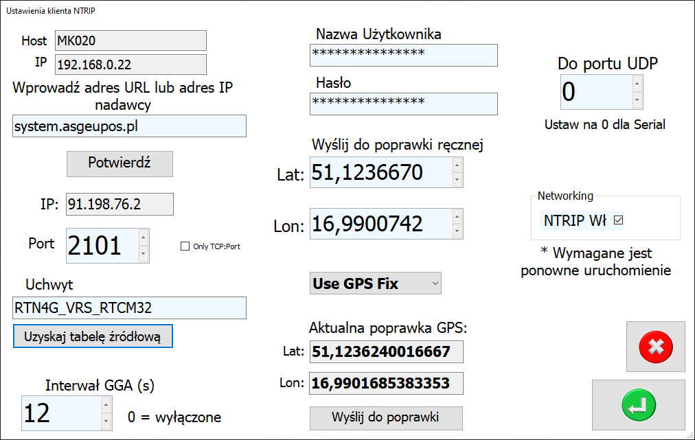

jesli chodzi o rtk to mam kupiony abonament w ags, więc korzystam albo ntripclient albo z wbudowanej funkcji agopengps

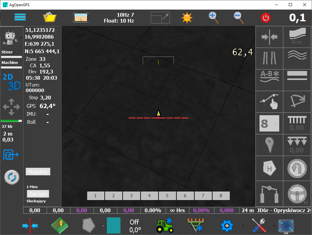

przykład dane z klienta ntrip w ago
2 xf9p konfig 4 konstelacje na 10hz
cały czas rtk fix skacze w taki sposób 10, 10.2, 8.7, 10 , 7.7
f9p +ags stacja 4km ode mnie, ten sam konfig
gubi fixa czasami, jest float rtk, spada do 4 hz, ogólnie jest to niestabilne
