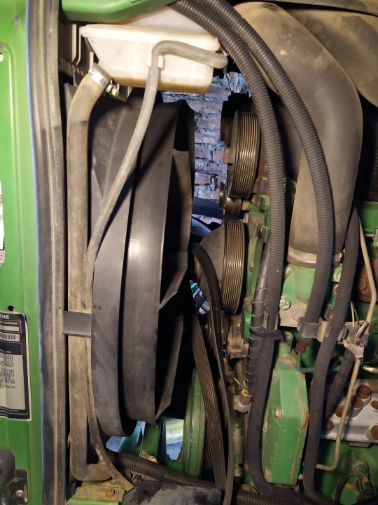

Witam wiecie może jak ściągnąć pasek wielorowkowy który napędza wentylator John Deere 6520 SE? Rozwalił mi się napinacz można kupic tylko rolke czy w serwisie tylko z tym stelażem sprzedają?
najwygodniej odkręcić wiatrak i masz piękne dojście. Możesz kupić albo rolkę AL157593 lub komplet z napinaczem AL156090. Ogólnie jeśli masz pneumatykę lub klimę warto wymienić drugą rolkę także AL157596

Dzięki za odpowiedź a jeśli chodzi o pas bo nie wiem czy wymieniać jest w takim średnim stanie ale nie najgorszym jaki ma numer?
3 godziny temu, ariss napisał:
a co masz za wyposażenie bo długość paska zależy od osprzętu, chyba klima i pneumatyka jest z tego co widzę na foto to L114293
Klima i pneumatyka
Zdałem dwie rolki z góry z z dołu i wydają mi się takie same czy one się czymś różnią? Czy jak kupie nowe to założę normalnie pasek czy będę musiał ten napinacz jakoś regulować ?
Rolki są takie same, dolna nie ma tulejki i przez to jest na krótszej śrubie. Napinacz jest na sprężynie automatyczny to co regulować? Czytaj regulamin forum bo nie wolno cytować posta bezpośrednio powyżej
