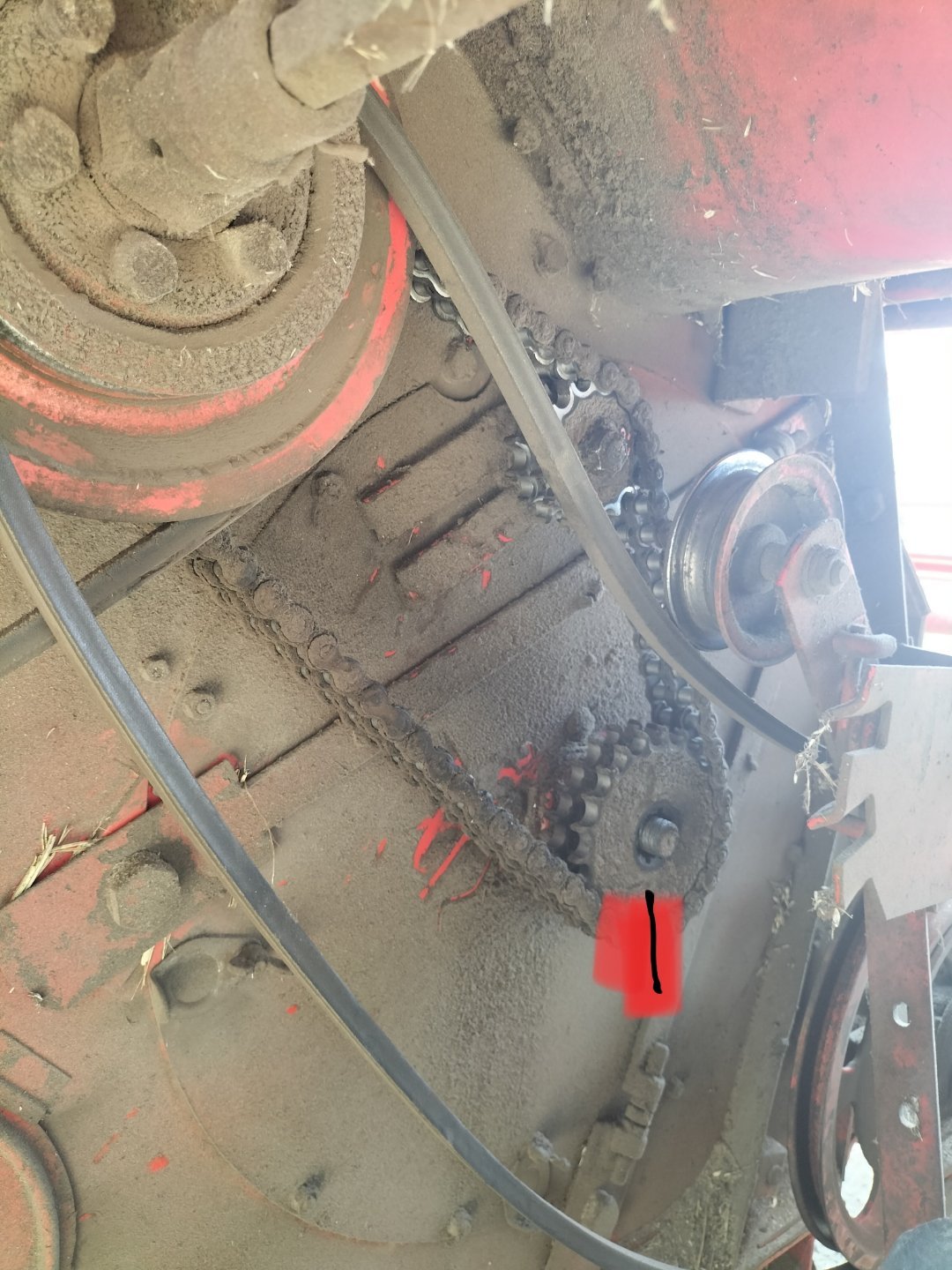

Podpowie ktoś, jak szybko wymienić łożysko pod zębatka młocarni zaznaczoną na zdjęciu. Może ktoś poda nr łożyska żeby szybciej kupić....
    • Przez marekdron
