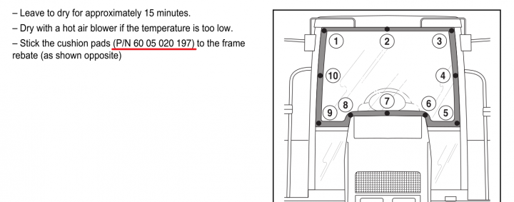

Orientuje się ktoś może, gdzie można kupić podkładki/poduszki, które przykleja się do ramki przed przyklejeniem przedniej szyby w claas celtis?
Chodzi o te zaznaczone na poniższym zdjęciu:
