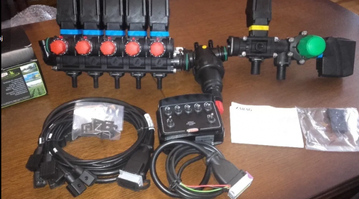

Witam Kupiłem kompletny blok elektrozaworów ARAGA czy ma ktoś z szanownych kolegów schemat jak podrze podłączyć tylko z dużym zaworem głównym z góry dzięki
6049zł ale dostosowany do popy 280l do tego filtr ssawny filtry sekcyjne, trochę kolanek złączy. Przebudowuję nodeta
Edytowane przez Cezar81
Na koncach kabli masz opisane co do sekcji co do przeplywki co do zaworu glownego a co do czujnika predkosci. Nic skomplikowanego. Jak cos to moze podejrze w swoim.
kable to pół biedy bardziej żeby ciecz dobrze podłączyć
4 minuty temu, fezoi napisał:
Za tym zielonym pokrętłem  jest króciec ?
Tak i nim trzeba zasilić, zastanawiam - mam prosty czy nie zmienić go na 90 stopni
16 minut temu, lukasz222 napisał:
Jesteś pewien że trzeba nim zasilić? U mnie zasilany jest króćcem pierwszym od prawej na dole, a ten za pokrętłem jest jako powrót swobodny do zbiornika
kurcze masz rację to wylot zaworu maksymalnego ciśnienia a zasilnie dokładnie tak jak piszesz
Kiedyś podobny montowałem (nie mam już tego sprzętu). Tak więc : zasilanie ten widoczny z prawej , ten niewidoczny( z tyłu) powrót do zbiornika , ten pod zaworem elektr. ( z żółtym paskiem ) powrót , ale bym dał pod niego mieszadło w zbiorniku , sekcyjne to wiadomo , przelew z sekcji (ten po lewej) też do zbiornika . Ps . Z filtra jest odpływ pod czerwonym pokrętłem ?
Super dzięki jest z filtra odpływ
Przy pracy powinien być zakręcony , tylko do przepłukania odkręcasz  ( powrót do  zbiornika) . U mnie to się nie sprawdzało , wolałem rozkręcić filtr i przepłukać tradycyjnie .
ok super dzięki za radę
Ciekawe z tym zakręceniem. Mam podobny system i filtr w MGM i tam serwisant przy uruchomieniu mówił, że tam mogę regulować ciśnienie jakie idzie na sekcje, w razie gdyby komputer krzyczał że potrzebuje więcej, lub mniej. Generalnie cały czas jest w jakimś stopniu otwarty
