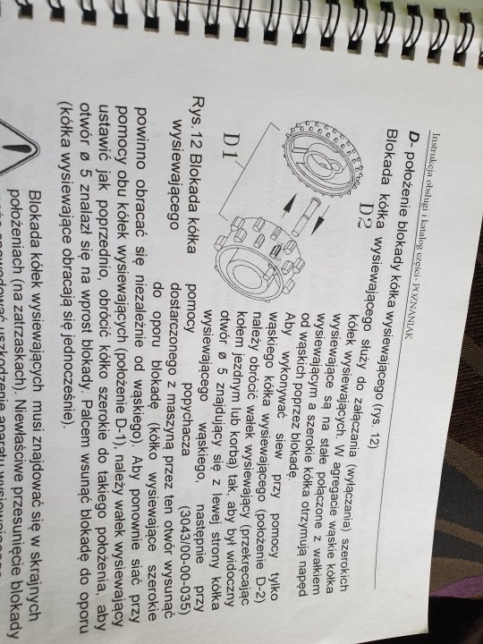

Ustawienie położenia blokady kółka wysiewającego
Wąskie koło tj. do drobnonasiennych jest cały czas napędzane, szerokie koło (do zbóż) jest napędzane przez wąskie za pomocą przesuwanego wałka. Jeżeli chcesz mieć napędzane oba koła to wałek musi je oba łączyć aby się razem obracały. Jeżeli chcesz wysiewać np. rzepak, musisz wepchnąć wałek w kierunku koła wąskiego tak aby te szerokie nie dostawało napędu/.
