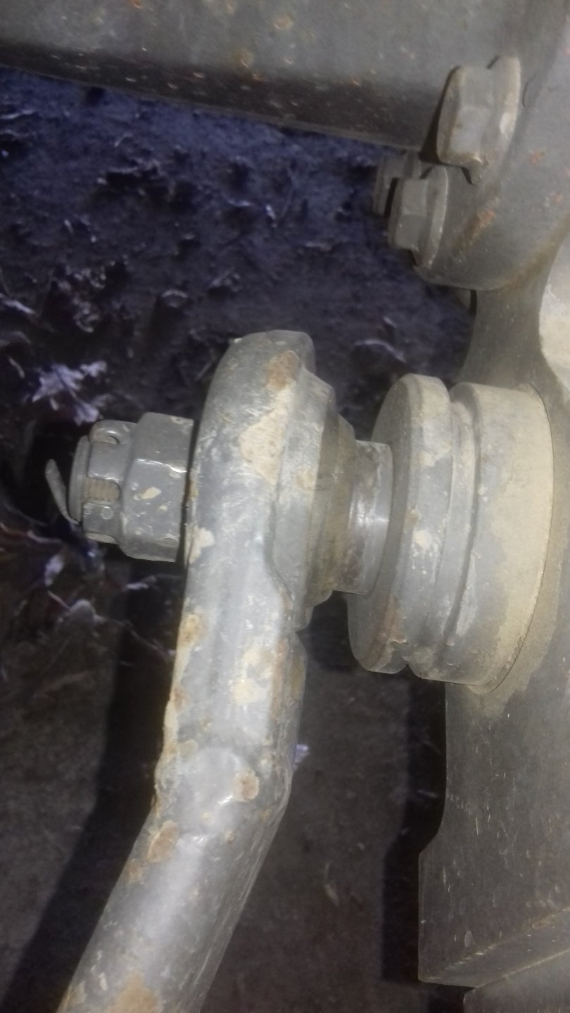

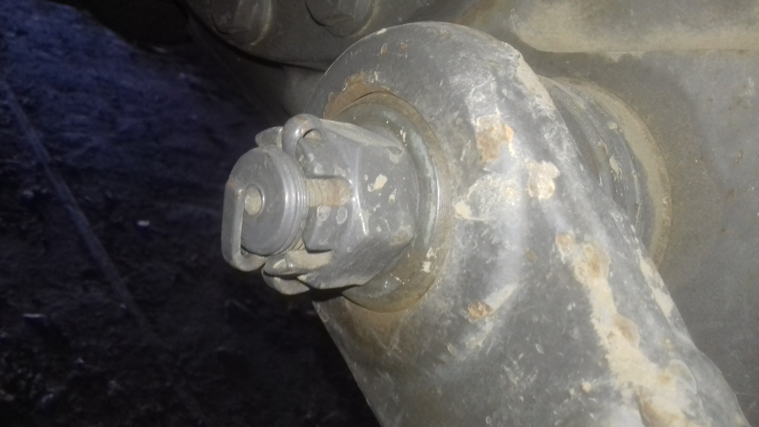

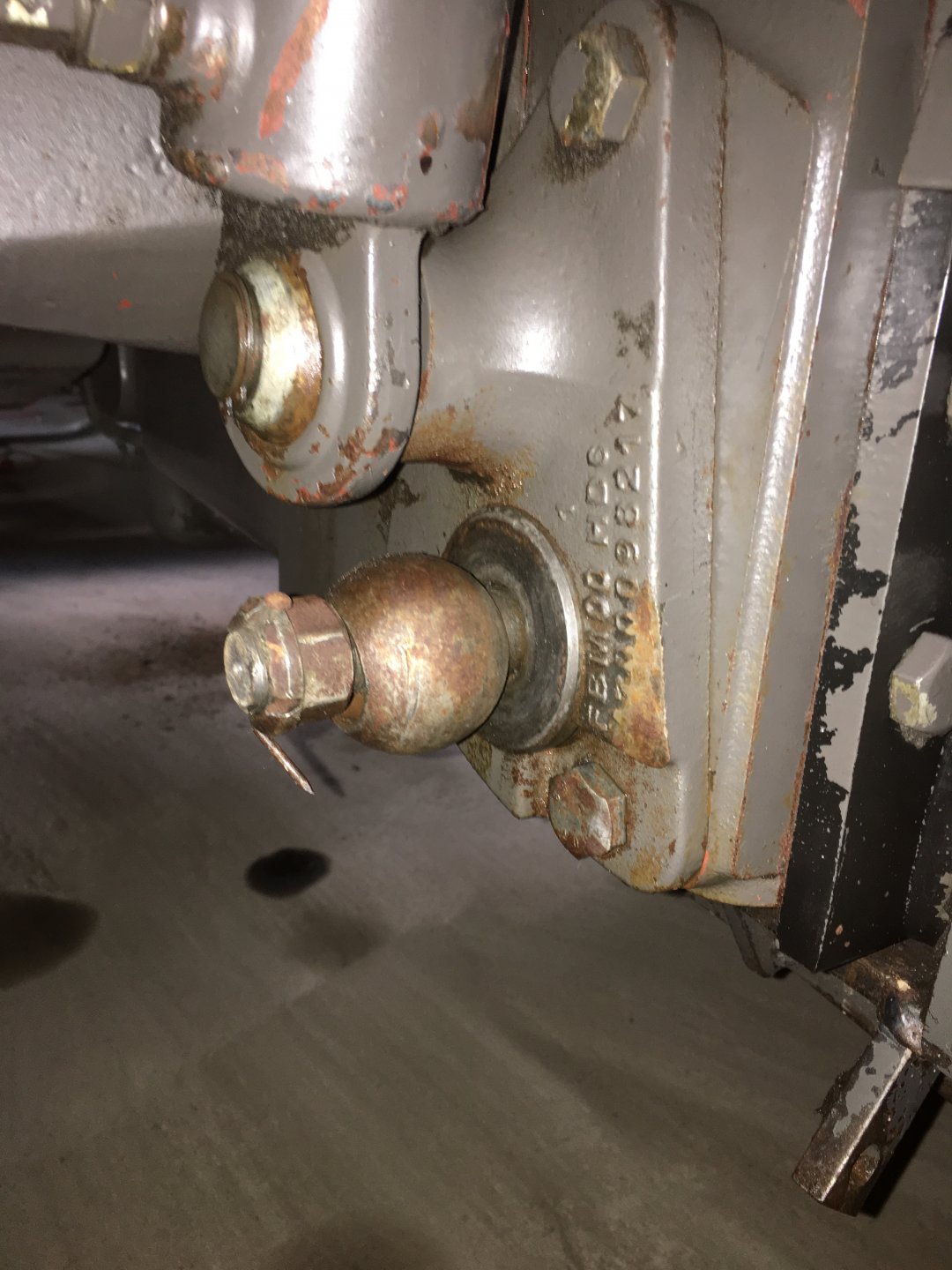

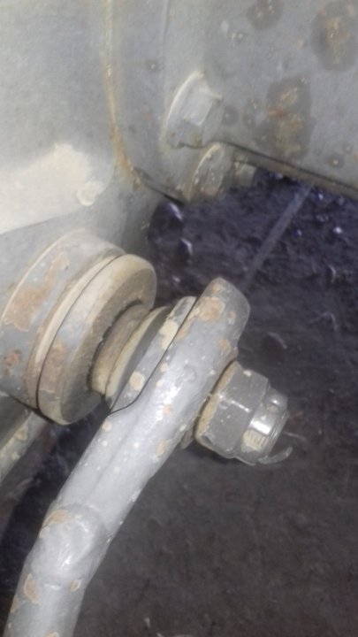

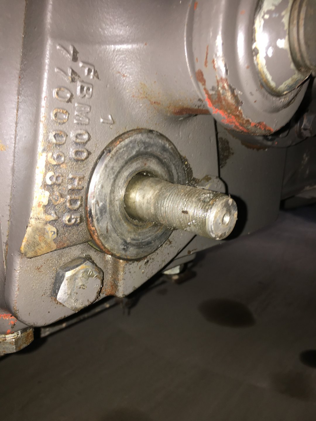

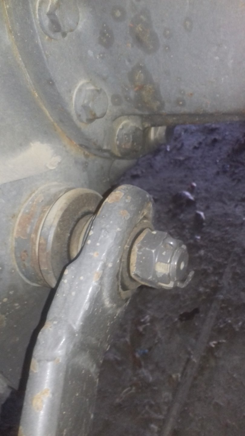

Witam, może ktoś wie lub może podesłać foto jak ma zamontowane lasze przy ciągniku ? Przychodzi tu jakaś tulejka? Niestety nie mam lasz przy ciągniku i przy próbie założenia wyszło że jest tu bardzo duży luz.
Pozdrawiam.
Problem w tym że w laszy mam taki sam otwór co w kuli od cbm, laszy nie mam oryginalnych od tego modelu.
Na gwincie mam 22mm a na stożku bliżej obudowy 25mm, otwór w laszy 29/30mm.
