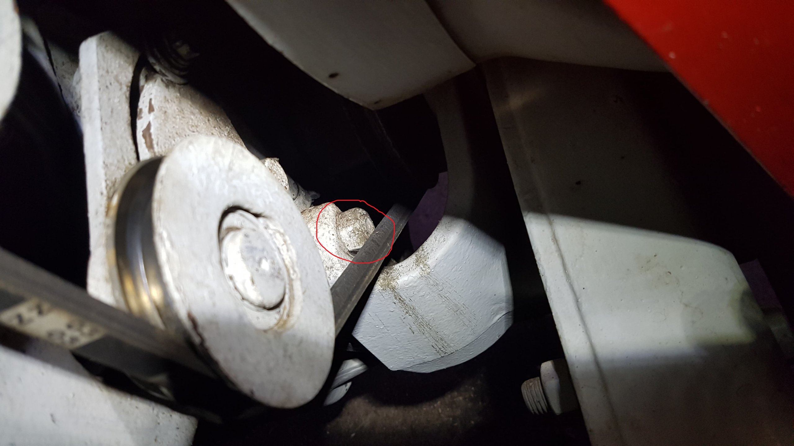

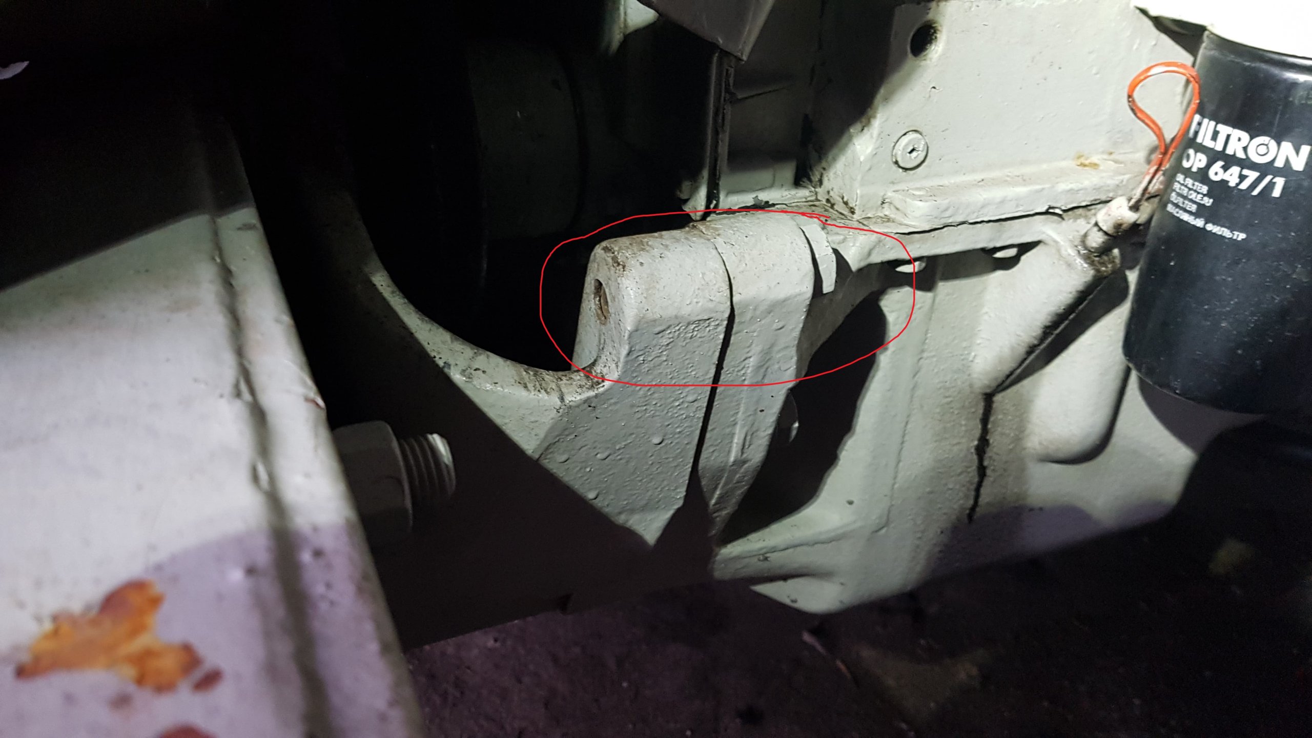

Zastanawia mnie czy elementy wspornika osi przedniej w MF 255 są poprawnie zamocowane(zaznaczyłem kolorem co mam na myśli). Z lewej strony śruba mocująca nie przechodzi na wylot.
