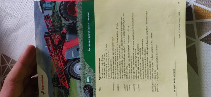

Cześć, intensywnie myślę nad zakupem opryskiwacza Kverneland iXtrack T3. Interesuje mnie praca belki tego opryskiwacza, jak on sobie radzi na dołkach, nierównościach. Jakieś porady w stosunku do wyposażenia? Opryskiwacz będzie brany jako nowy.

W naszym przypadku cena wyszło 225tys (iXtrack), zdecydowaliśmy się więc na hardiego (Navigator) 10tys tańszy. Wyposażanie prawie najwyższe

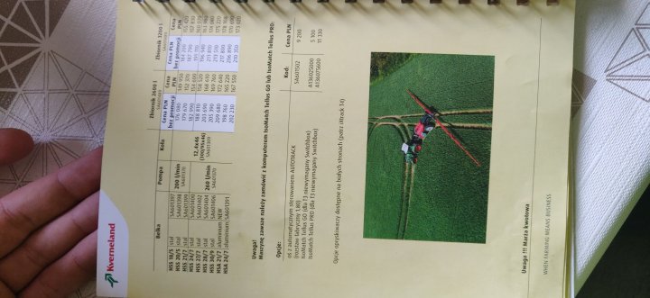

jakbyś mógł się dowiedzieć byłbym wdzięczny. Ja kvernelanda biorę pod uwagę bo mam już rozsiewacz na isobusie i Tellusa Pro więc odchodzi mi koszt sterownika... A co do naszych producentów bardzo chciałbym ich brać pod uwagę ale niestety z jakością odbiegają A z cena już nie..
większość to arag, można też miejscami spotkać oznaczenia rau. Cena niektórych rzeczy, a właśnie szczególnie oświetlenia to jakieś nieporozumienie. tym bardziej że składa się na nie czujnik indukcyjny, trochę kabli i same lampy.

szerokość to 21m i to był błąd bo do 24 niewielka dopłata a różnica jest na szerokich polach znacząca - na tym 9 sekcji. Rozwadniacz bez żadnych zastrzeżeń, wsypywałem na raz po 25kg proszku i bez problemu sobie z tym radził. Z rzeczy które bym dobrał i które z biegiem czasu na pewno dobiorę, bo wszystko jest modułowe to na pewno BOOM GUIDE, miał być ale z racji że przekroczyliśmy już i tak kwotę we wniosku na PROW to koniec końców zrezygnowaliśmy. Kolejną rzeczą którą warto przemyśleć jest elektroniczny wskaźnik cieczy - ten który jest zamontowany to po prostu jest. Działa ale zaufać mu ciężko i ciągle się zacina co na pewno będę reklamował. Według mnie w rzeczy typu iXclean(automatyczne przełączanie zaworów) nie warto inwestować. Bajer fajny ale raczej nie wart swojej ceny tym bardziej że funkcje które oferuje(płukanie, napełnianie belki) można i tak wykonać, tylko trzeba wysiąść i samemu przełączyć zawory. Jeśli chodzi o komputer to bez dwóch zdań polecam Tellusa PRO, wygoda obsługi i wszystko pod ręką. Oczywiście nie warto brać standardowych dysz - przydały się tylko do uruchomienia opryskiwacza i żal było na nie patrzeć a strach z nich korzystać, lepiej od razu dopytać o jakieś inne i dopłacić albo po prostu kupić na własną rękę.
Tellusa Pro mam już przy rozsiewaczu czyli jakies 15tys mam w kieszeni. Dysze chyba wolę samemu kupić bo jak mi policze tak jak za lampy Led to ja dziękuję.... Dzięki wielkie za wszystkie wskazówki jak będę znał cenę to podzielę się.
