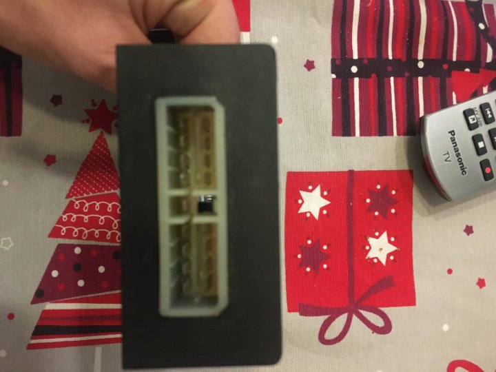

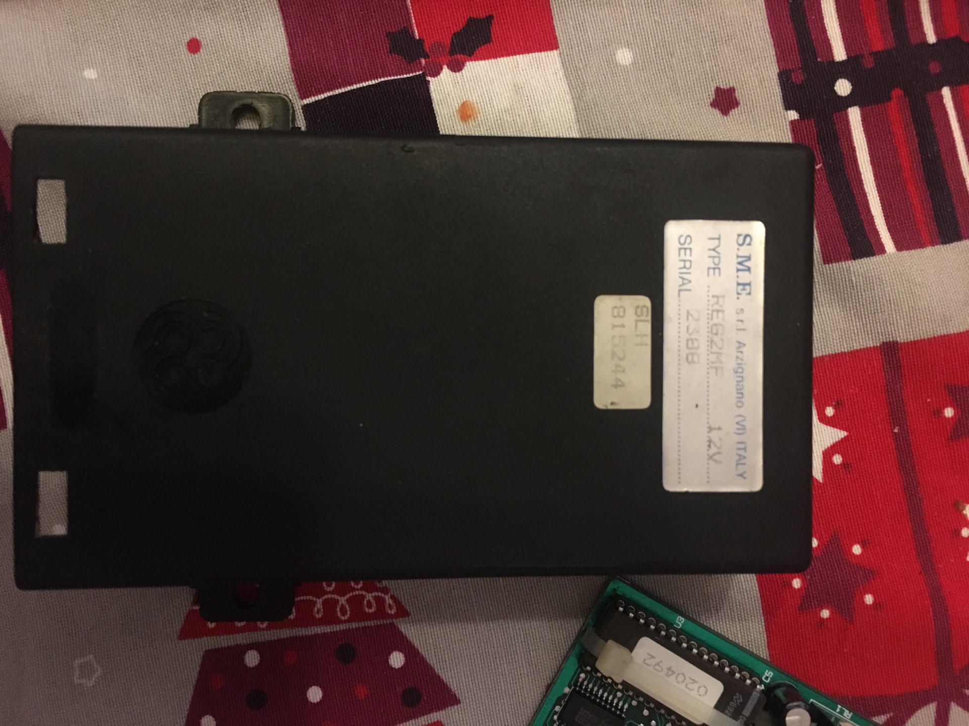

Same Antares 130 I, ciągnik stoi juz ponad 2 miesiące na warsztacie, pseudo mechanik, bo innego nie znalazłem, twierdzi, że następująca część jest do wymiany,
proszę o informację, co to za część, bo nie mam pojęcia jak szukać
z góry dziękuję za pomoc!!!
jeśli mechanik stwierdził, ze to jest uszkodzony element to powinien go wymienić i wziąść za to odpowiedzialność przynajmniej ja tak robię.....a nie kazać klientowi szukać częsci które tanie nie są a jak to będize nie to to co w tedy?? ty płacisz za jego pomyłki??
ale wogule odpala ? czy totalnie nic bo możesz mieć walnięty czujnik położenia wału co się dosyć często zdarza sterownik też ale również pompy. zdejmij regulator lub masz u góry zaślepke na śrubokręt wkłądaszi ręcznie sterujesz spradz czy odpali.
