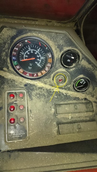

Wznowię temat, bo mam pytanie odnośnie 2385.
1. Do czego służą te pokrętła? Ustawia się nimi coś? Raz lampki się palą a raz zgaszone. To jakiś czujnik obrotów? Od czego konkretnie obrotów.thumbnails.jpg

kolego, te lampki z pokrętłami są od regulacji czułości czujników obrotu na wytrzasaczach, domłacaczach i podajniku zbożowym

Aha ok dzięki za odpowiedź. Z drugiej strony biorąc to na rozkminę to nie byłoby zbyt użyteczne gdyby to była regulacja czułości. Ja prędzej bym się kierował, że to jest raczej wskaźnik prędkości obrotowej czyli jak maksymalną mamy np 1000 obr/min to przy ustawieniu na środku pokrętła zaświeci się gdy będzie ok 500 obr/min? Co o tym myślisz?

co do tej regulacji pokrętłami to można to też tak zinterpretować
ja ustawiam je tak ze włączam młucarnie i gaz tak jak do koszenia, następnie zmniejszam gaz o ok 1/3 i reguluje pokrętłami aby było na skraju gaśnięcia i świecenia, tak przynajmniej jest to opisane w instrukcji.

W tym momencie to poszukuję tylko zegara który jest widoczny na zdjęciu w drugim poście tematu od temperatury cylindra.
Wiecie gdzie mogę dostać taki najlepiej używany, może gdzieś z rozbiórki?

Widzisz? Temperatura oleju nie jest w zegarze głównym? a ta temperatura silnika to przez jakie medium jest mierzona?
Edytowane przez konradd
Zegar pierwszy to temperatura oleju, 2 to temperatura głowicy cylindra ( czujnik wkręcony w jedną z głowic, jak zdejmiesz tą osłonę na silniku do jednej z głowic musi iść "kabelek") Jak dla mnie to jedynym miarodajnym pomiarem temperatury silnika chłodzonego powietrzem jest temperatura oleju.
Mnie się wydaje-a prawie jestem pewny że zegar nr 1- to zegar olejowy.Nie widać na fotce jak jest podłączony czy mierzy ciśnienie rurką czy przez jakiś rezystor elektrycznie.Zegar Nr 2 to wskaźnik temperatury głowicy cylindra-cylindrów i właśnie w silnikach Deutza tę wartość temperatury przyjęto do określania jako temperatury silnika .Wskaźnik pokazuje zielone pole jako bezpieczne czerwone wiadomo temperatura za wysoka.Skąd wiesz że to właśnie wskaźnik jest uszkodzony sprawdź czujnik na głowicy podpinając jakiś inny np od Bizona ,zadaj mu jakąś temperaturę bez wkręcania w głowicę jak wskaźnik nie drgnie-to wtedy dopiero jest wiadomo że jest uszkodzony zakładając że instalacja od wskaźnika do czujnika jest nie uszkodzona.

Witam, moje pytanie dotyczy zielonej kontrolki oleju na panelu kontrolek, do czego ona służy?. Za odpowiedź z góry dziekuje.

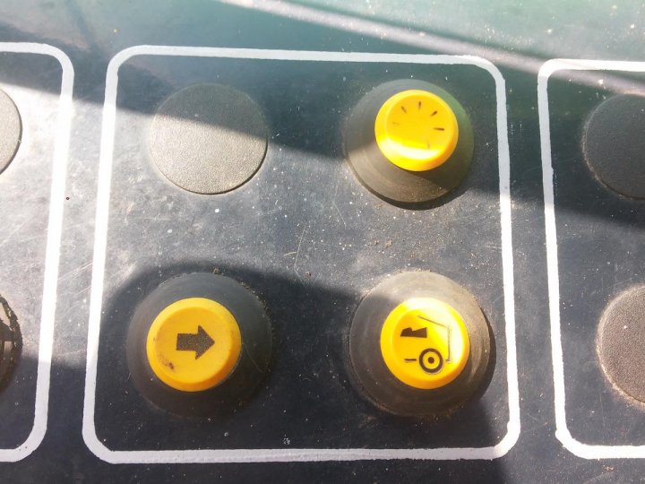

Wiecie do czego jest ten przycisk ze strzałką w prawo (do tyłu)? Do niczego mi nie pasuje, a tej części przycisków w instrukcji nie opisali ;[
Przyjże się jutro jak działa na załączonej młocarni i hedrze... Po za tym obrotów młocarni nie wskazuje i nie reaguje na ten przełącznik prędkość/obroty. Bezpieczniki sprawdzone, przewody na czujnikach też i jutro muszę pod zegar zerknąć.

Czy ma ktoś zamontowaną taką kontrolkę w DF 2385? Po przekręceniu stacyjki była zapalona, po włączeniu silnika gasła. W tej chwili nadal jest zapalona podczas pracy silnika. Czy mieliście przygodę z tą kontrolką??
