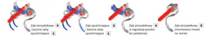

A czy na mocniejsze gleby zamiast pierwszego standardowego zęba spulchniającego lepiej zamontować jakiś konkretniejszy czy ten zwykły daje radę?
może lepszy byłby jakiś ząb skrzydełkowy albo gęsiostópka? Czy na piasku nie będzie za mocno rył?
Poza tym nie wiem jeszcze czy Unia mi jakieś inne będzie chciała zamontować.
Jeśli dają radę to o nic więcej mi nie chodzi. pala92 dzięki za opinie😉🍻
