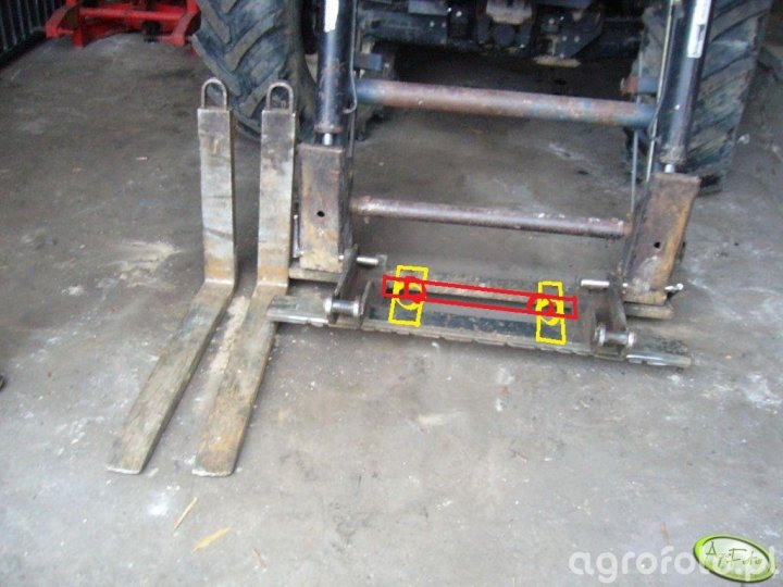

chce zrobic z paleciaka widly do bel, jaki rozstaw tuleji zrobic 85 lub 140cm, nie ma jak za bardzo robic otworow i tulejii wspawywac, czy mozna na wierzchu tuleje przyspawac z 2 stron do blachy grubosc ok 2cm i wkrecic kły, ramka nie jest robiona z profila cos takiego
widly-do-palet_32_44_26529.jpg.27b267c5c
zetor-10540_32_75_93389.jpg.2d5e35f75d7d
Edytowane przez radek5314
do palet bede uzywal tez i chce ta ramke wykorzystac i miec 2w1 tylko teraz co robia te nowe paleciaki to sa z profila i w otwory wspawuja tuleje a tutaj nie ma za bardzo gdzie wywiercic bo inna budowa tylko trzeba albo w srodku przyspawac lub na zewnatrz ale to juz bedzie rozstaw 135cm i chce sie dowiedziec czy to wytrzyma spawanie tuleji z boku a nie w otwor
Najprościej to idź na plac i zmierz rozstaw. A druga opcja kup kształtownik prostokątny z najgrubszą ścianką jaką dostaniesz idź do ślusarza nawierci ci otwory, jak nie masz wiertarki stołowej wspawaj tuleje, połóż kształtownik na ramce od środka od strony traktora i przyspawaj do ramy. Albo na grubych paskach blachy zamiast płaskownika, nawet podwójnie położonych. Bo widać masz starszą wersje paleciaka. Skorzystałem z twej fotki, wybacz.
