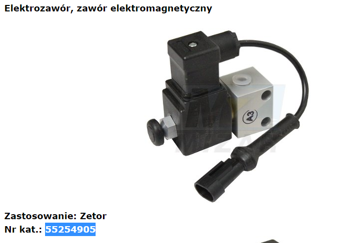

Kolejny problem to taki że nie możemy rozłączyć przedniego napędu. Wg nas ciągnik cały czas chodzi w napędzie 4x4.
Nie ma reakcji na przycisk ( przy pstryknięciu kontrolka również się nie zapala)
Kompresor działa.
W czym może tkiwć problem ?
Ktoś spotkał się z taką sytuacją?
Sprawdź zawór pod kabiną po lewej stronie. Sprawdź, czy dochodzi do niego prąd. To częsta awaria w Proximach.
U mnie mechanik założył od Forterry twierdząc, że są mniej awaryjne.
