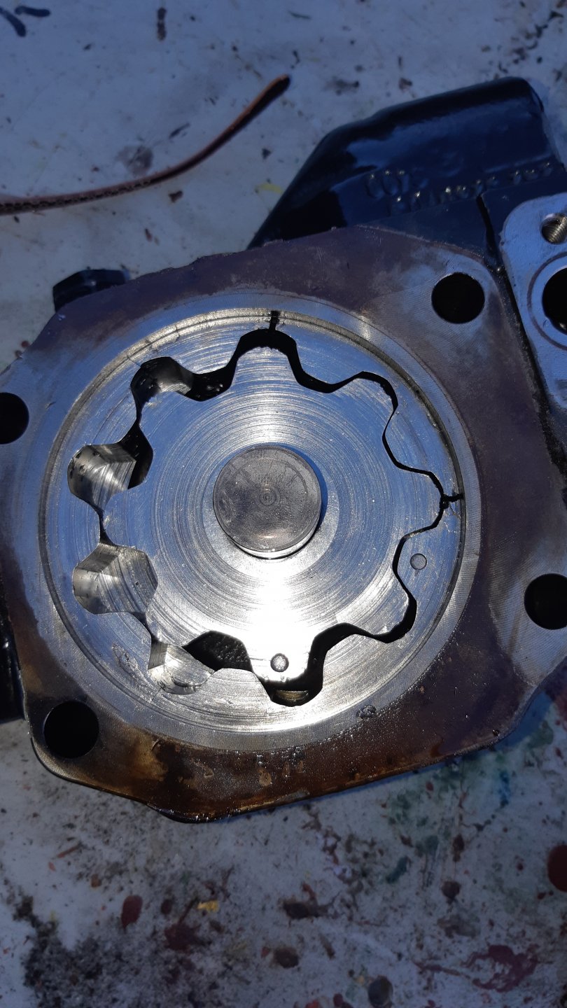

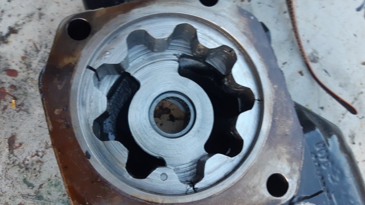

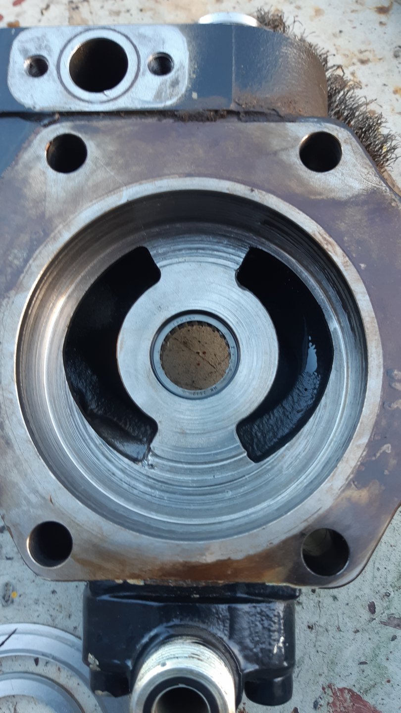

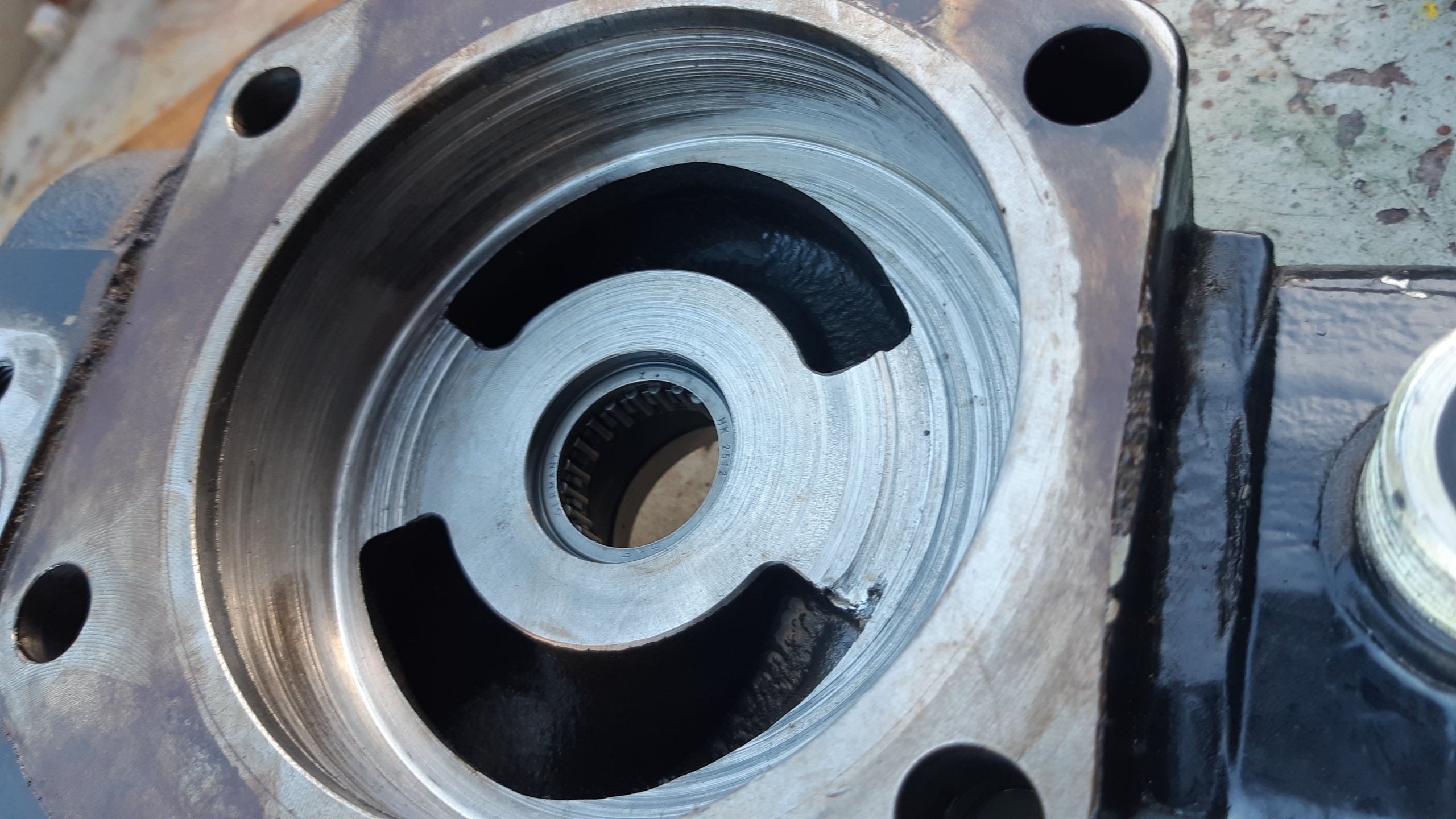

Dal potomnych okazała się pompa wstępna pochemrana i połamana w paru miejscach na zębach (nie wiem jak to nadal chodziło). Załączam zdjęcia jak pompa wyglądała po rozbiórce.
Ogólnie wg moich podejrzeń coś musiało wpaść metalowego w jej zęby bo szkody są zbyt duże. Przed pompą jest filtr wlotowy (wkład dokładnie), przez który przepływa olej, który z kolei kieruje się do tej pompy. Prawdopodobnie poprzedni właściciel musiał jeździć na zapchanym filtrze i z racji faktu, że wkład filtra jeśli się zapcha to aby nie dopuścić do przyblokowania przepływu oleju puszcza 'bokiem' olej (poprzez sprężynę która się poddaje i przesuwa cały filtr w dół, a tym samym płynie bez filtracji musiało to spowodować przedostanie się jakiegoś elementu, który zalatwił tą pompę.
Nie nadaje się nawet do regeneracji. Cena tego nowego elementu to praktycznie 70% ceny całego zestawu pompowego do tego traktora dlatego zostanie wymieniony komplet.
