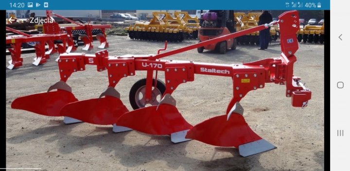

Witam. Przymierzam się do zakupu pługa cztero skibowego jedno belkowego. Znalazłem pługi marki staltech u170 JH i wyglądają całkiem całkiem. Pług będzie obrabiał niecałe 10ha z tym większość po górach, ciągnik to belarus 820. Proszę o jakieś porady, opinie na temat tego pługa.
