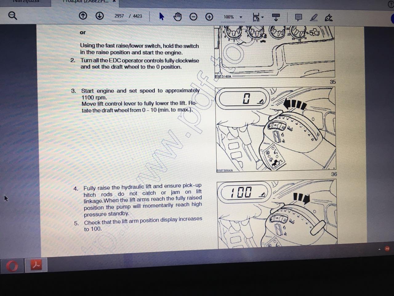

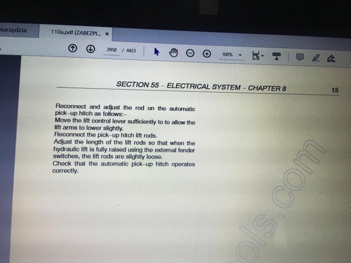

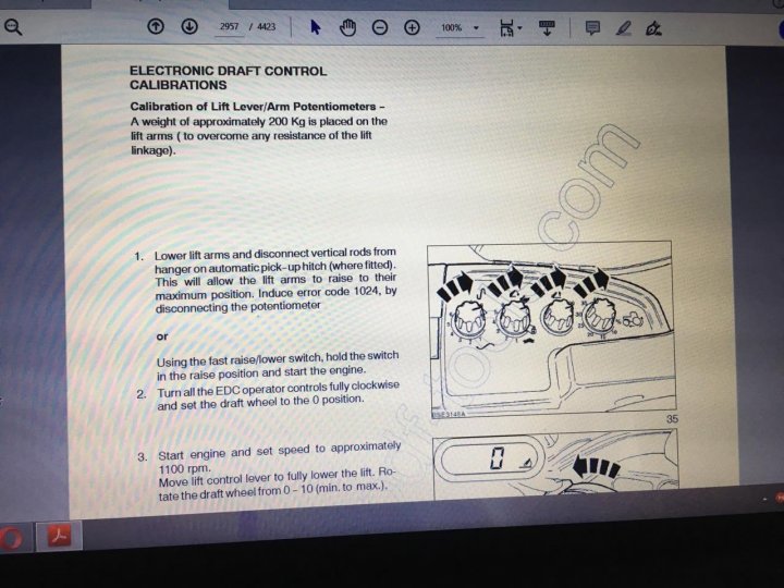

Mój problem polega na tym, że niedawno zaczęła mrugać w traktorze pomarańczowa lampka przy sterowaniu podnośnikiem wskazująca na konieczność zajrzenia do instrukcji, ale co dziwne nie pokazuje się żaden kod błędu, Może być to spowodowane rozkalibrowaniem czujnika? Z poziomu błotników podnośnik działa bez problemu, a w ciągniku nie da się nic zrobić. Terminy gonią więc wolałbym uniknąć wzywania serwisu...
51 minut temu, Wojteg napisał:
Jeśli Cię to urządza jutro mogę podesłać instrukcje od nh powinno być to samo ale w języku angielskim
Poproszę. ;)
