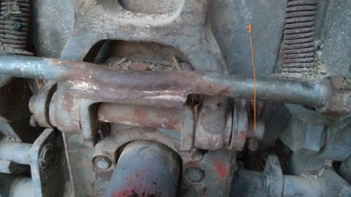

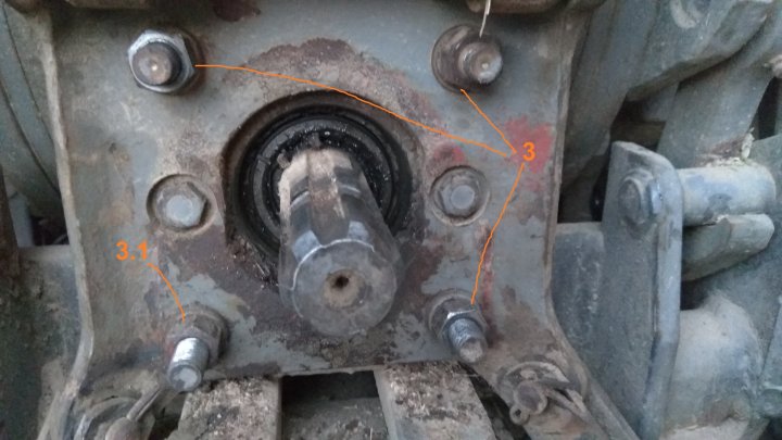

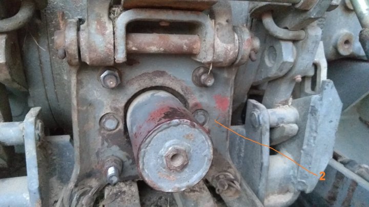

Poruszam temat cieknącego oleju z WOM. Dziś zacząłem rozbierać wszystkie osłony i mocowania wieszaków etc. Problem napotkałem już na starcie kiedy to nie mogłem wybić wałka[1]. Chciałem to obejść i zdjąć jedną ze stron mocowania górnego zaczepu ale jedna ze śrub jest w takim miejscu że musiałbym najpierw odczepić mocowanie dolnego zaczepu... Dopiero przy rozkręcaniu mocowania łańcuchów wieszaków[2] zauważyłem, że śruby[3] mają dwustronny gwint i wykręcałem je całe aby uchylić całe mocowanie. Problem w tym, że jedna ze śrub[3.1] nie chciała się wykręcić z bloku mostu. Teraz pytanie czy ona może jest tam na stałe czy po prostu zapiekła się i trzeba użyć większej siły i pójdzie?

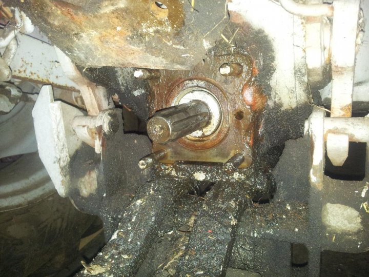

Druga sprawa to zauważyłem, że za tym mocowaniem jest kwadratowa podkładka, a za nią wałek wom z dwoma ścięciami po bokach na klucz? Żeby dostać się do uszczelniacza mam wykręcić tą "śrubę ze ścięciami"?
Znalezione w internecie przykładowe zdjęcie tych "ścięć".
