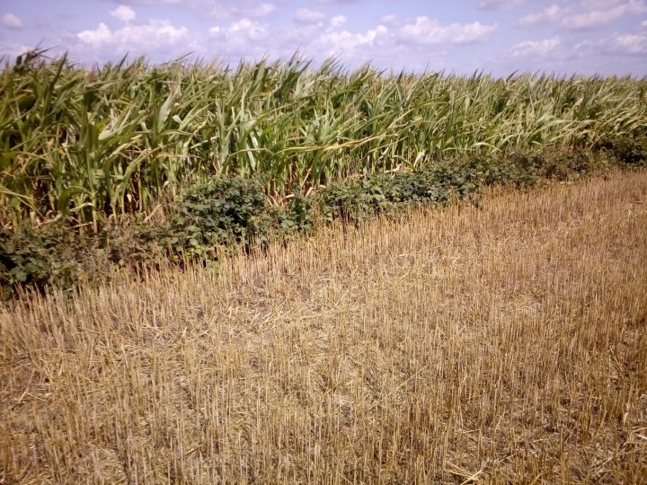

Tyle zostało z całej połaci jeżyny, po zwykłej uprawie, a opryski tylko takie jakie w zbożu, czy kukurydzy. Ta co rośnie na miedzy, to zawsze oberwie chemią, ale jej to nie bierze.
