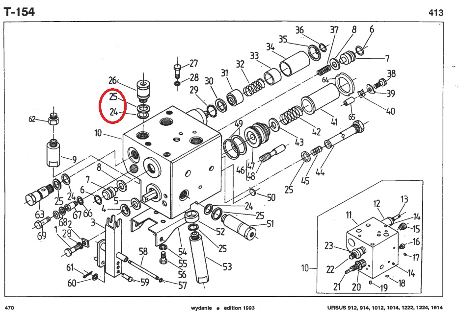

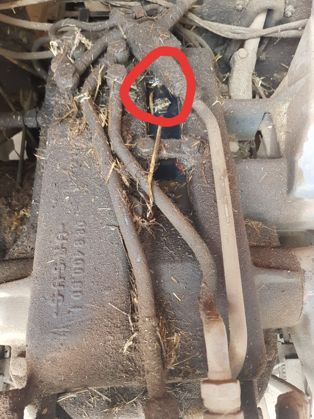

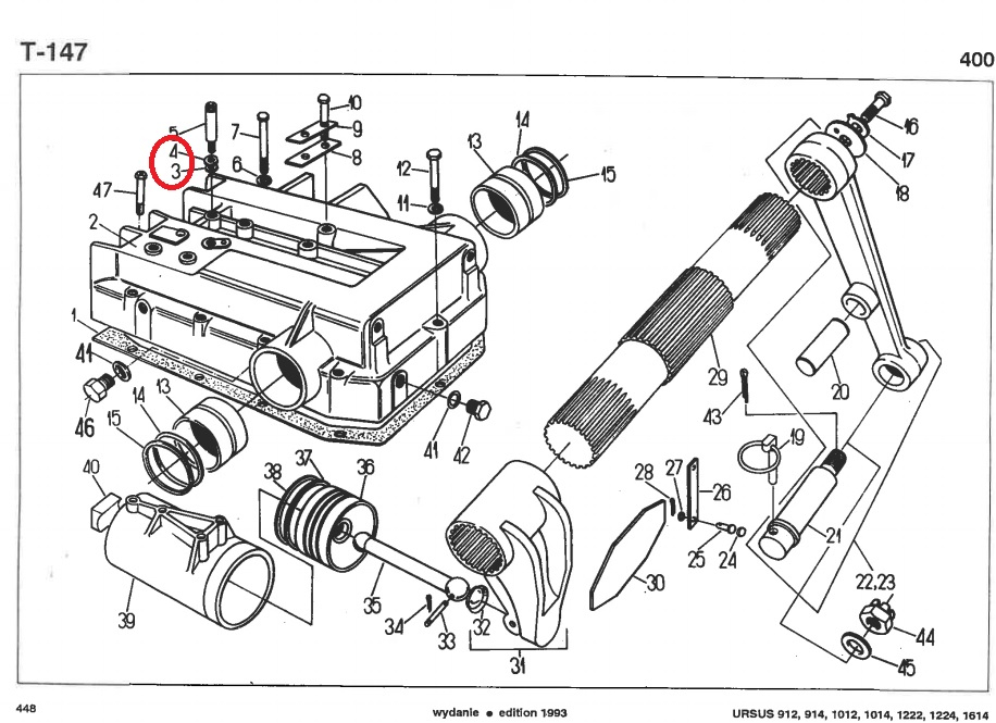

Witam, mam problem z podnośnikiem w ursusie 914.
Podnośnik był 2 razy w regeneracji a nadal wydobywa się z niego olej-na pokrywie robi się basen z oleju.
Nawet gdy nie jest używany ani podnośnik ani sekcja hydrauliczna to i tak olej leci.
Macie pomysły dlaczego?
na poczatku trzeba znalesc przyczyne czyli skad olej cieknie czy pod uszczelki czy z pod uszczelniacza zy z pod sruby czy z pod srubunku a moze obudowa jest peknieta jak ustalisz przyczyne to wtedy to uszczelnic wystarczy
Pokrywa nie jest pęknięta, podkładki miedziane wszystkie nowe nie cieknie z pod uszczelki.
Kilkadziesiąt razy był podnoszony agregat talerzowy-waga 1200kg, nawet nic się nie zapociło. A po dłużej jeździe odrazu basen z oleju.
