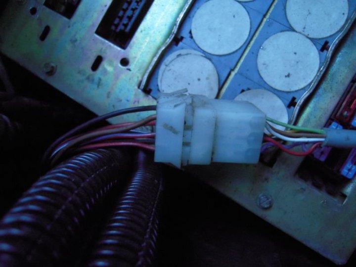

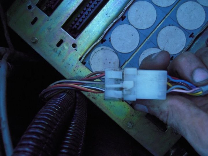

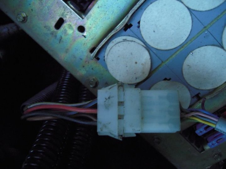

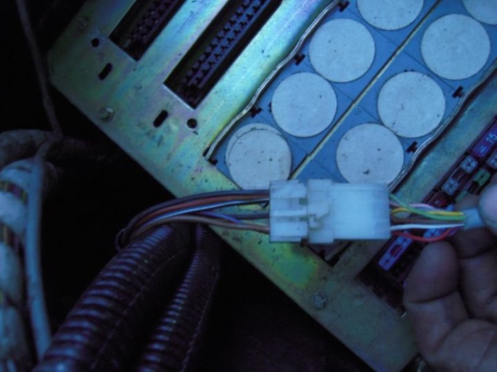

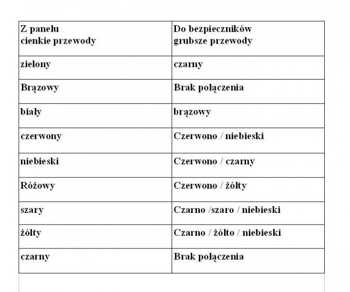

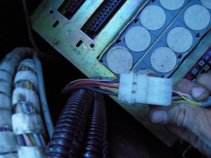

Z gry dziękuję za pomoc. Szczur odrgryzł kable i nie wiem jak wlutować kable z bodyinformator do wtyczki . Na zdjęciach allegro nie widać kolorów . W medjonie jest ich siedem a w dominatorze mam dziesięć. Koledzy ratowała by mnie fota wtyczki z kolorami.
Edytowane przez Mati05
Dziękuję bardzo jesteś wielki !.te wtyczkę z ciężkimi kabelkami odgryzł. Jestem prawie w domu .tylko  lut i powinno latać.Hyba że coś jeszcze zjadł albo pominołem jak sztukowałem bo namotal tam trzy wtyki odgryzł ale tam zostawił koszulki na kablach . Jeszcze raz dziękuję bardzo za pomoc żyj sto lat.
