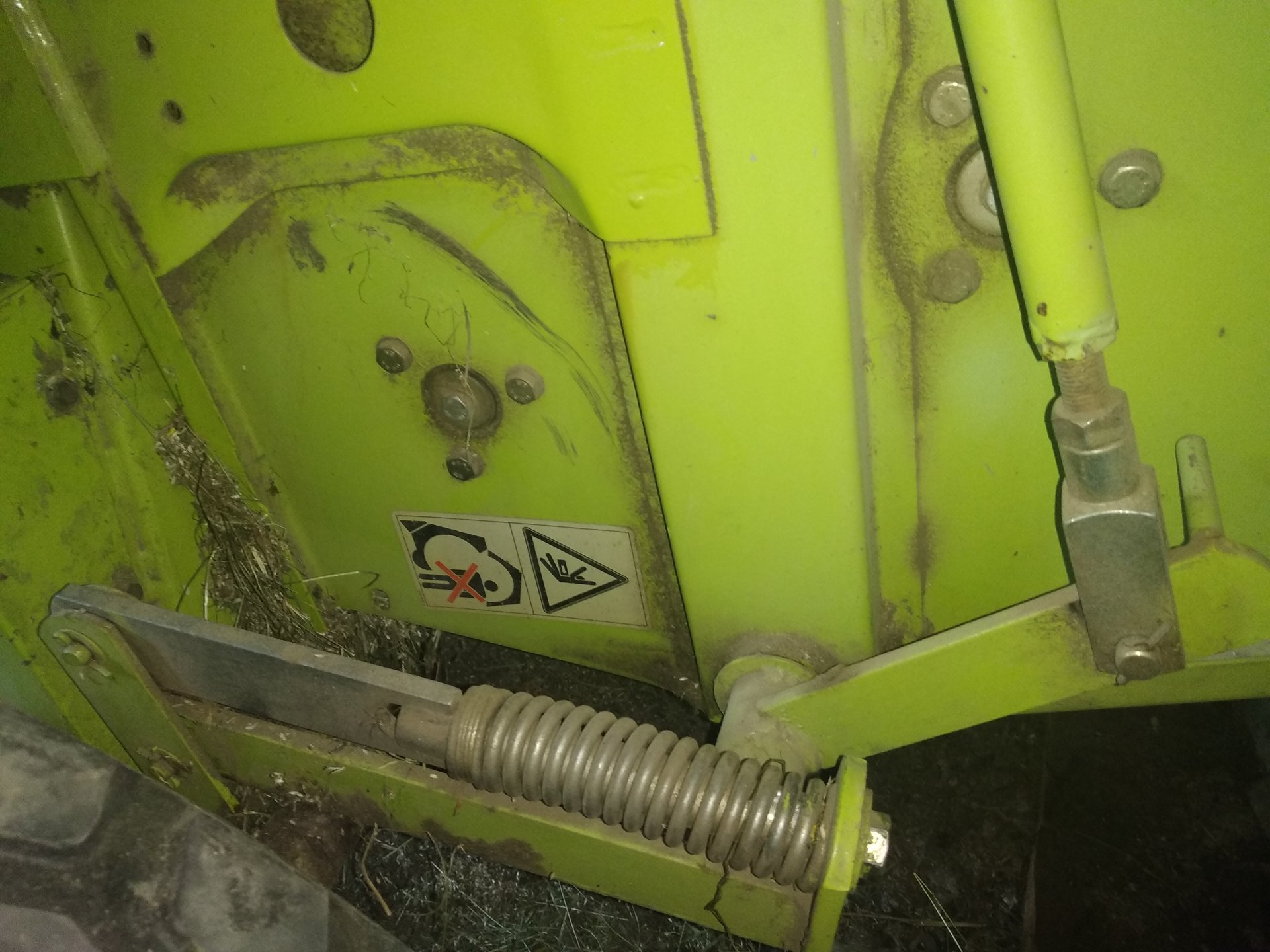

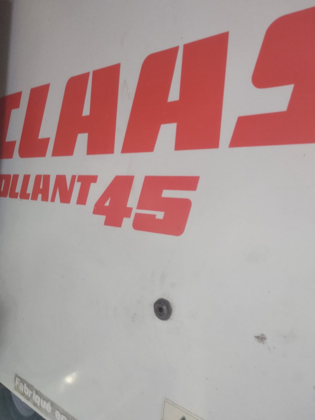

Claas 45? Nie znalazłem takiej w wyszukiwarce. Najpodobniejsze to 44 ,46 lub 450. Dwa pierwsze modele na pewno mają zamek hydrauliczny i on puszcza olej ,ew. uszczelniacze w siłownikach mają przeciek wewnętrzny lub zewnętrzny (ale widziałbyś wtedy mokre tłoczyska). Pamiętaj! jeżeli ktoś napisze że winny jest rozdzielacz w traktorze nie słuchaj tego! Ja jak pracowałem C360 z claas' em 44 ,to rozdzielacz po dociśnięciu klapy przełączałem na ,,pływające" a klapa dobrze trzymała (do 200bar ,więcej ciągnik nie dał rady ,a i łańcuchy za cienkie). Tak chroni się rozdzielacz w traktorze przed uszkodzeniem jeżeli zamek w prasie niedomaga. Ostatni model zapewne ma haki. Zakładam że masz któryś z dwucyfrowych. Jakaś śrubka po stronie przewodu zamykania być musi ,jeśli nie na zewnątrz to wewnątrz obudowy ,tylko nie wkręcaj bez opamiętania ,on jest tam także jako bezpieczeństwa.
