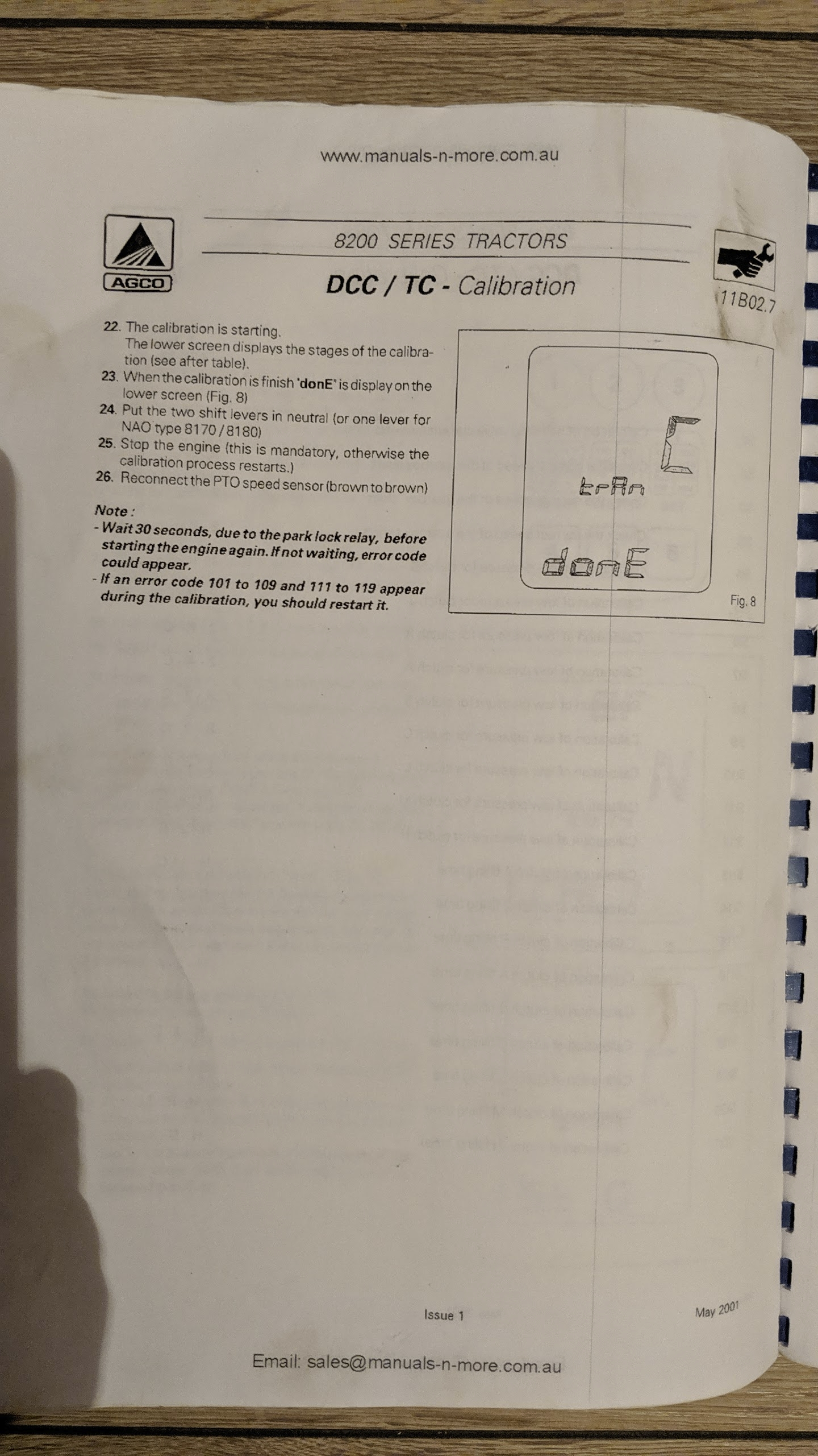

Podeślę za chwilę jak robi się kalibrację w 8220 możliwe, że u Ciebie będzie podobnie
1347823900_1562531792_thumb.jpg 6792131200_1562531789_thumb.jpg 7529674100_1562531791_thumb.jpg
Przed kalibracją trzeba przełączyć taki kabelek, który wisi sobie przy kompie po prawej stronie ciągnika pod kabiną, przynajmniej tak jest w 8220
Edytowane przez samtech84
