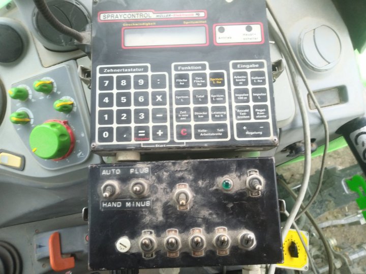

Witam wszystkich. Posiada ktoś może taki komputer w opryskiwaczu. Wczoraj zakupiłem amazonke z takim komputerem ale niema czujnika prędkości i może ktoś wie czy można ustawić np. stałą prędkość z jaką bym jechał i wydatek cieczy na ha żeby utrzymywał ?
Ja mam ale raczej trochę nowszy. Można np ustawić stale ciśnienie pracy jeśli Cię to ratuje. Tak jak masz na zdjeciu po lewej stronie przełącznik Auto/Hand.  Ustawiasz na Hand i przelacznikiem Plus/Minus regulujesz ciśnienie robocze, które powinno być widoczne na zegarze.
Nie mam pojęcia jaki powinien być. Nie moge znaleźć żadnej instrukcji. Wtyczka do komputera jest trzy pinowa to widziałem na googlach są takie czujniki z magnesem za około 350 zł.

4 minuty temu, badboy27 napisał:
Tak wtyczki są od góry. Do czujnika prędkości jest okrągłe gniazdo z trzema bolczykami
Czyli tak jak mam Ja w mojej zabawce. To wystarczy połączyć obwód aby poszło liczenie. Ja w domu bawiłem się robiąc to kabelkiem. A do ciągnika kup cos tego typu https://agromet-monki.pl/pasujace-do-sipma/6077-czujnik-do-owijarki-sipma-na-szeroka-folie-linka-l.html
Ale wcześniej dla pewności weź kabel i połącz skrajne piny prędkość jest zalęzna od częstotliwości. Jak nie wiesz o co chodzi zadzwon do Mnie jutro. napisz na PW podam Ci nr
  • AgroTeam
6 godzin temu, badboy27 napisał:
Czyli czujnik taki jak w owijarce co liczy obroty by można spróbować. Mam owijarke z czujnikiem to bym wymontował i spróbował w opryskiwaczu.
Spróbować możesz, a Ja się  spróbuje dowiedzieć czy w Twoim nie ma już 3 kablowego bo w nowszym już jest ten z diodą Coś takiego https://www.ebmia.pl/czujnik-indukcyjny-lm182008c-p-101405.html?gclid=Cj0KCQjwtMvlBRDmARIsAEoQ8zTNOjtk2yXcaK-axQRFpXJbDVPLTcWwR5W_F3KPBAingZA3RIVgULIaAmWOEALw_wcB. W tym co mam po podpięciu do zwykłego kontaktrona działało ale przyznam że nie sprawdziłem na drugim czujniku bo nie miałem czasu
Podpiołem dwa kabelki do przeciwległych pinów i stykają ich pokazuje prędkość w zależności od częstotliwości stykania. Dioda od prędkości miga jak styknie i tak jakby diody od regulacji ciśnienia też mrugają. Czyli na dwa kabelki by się nadał ?
