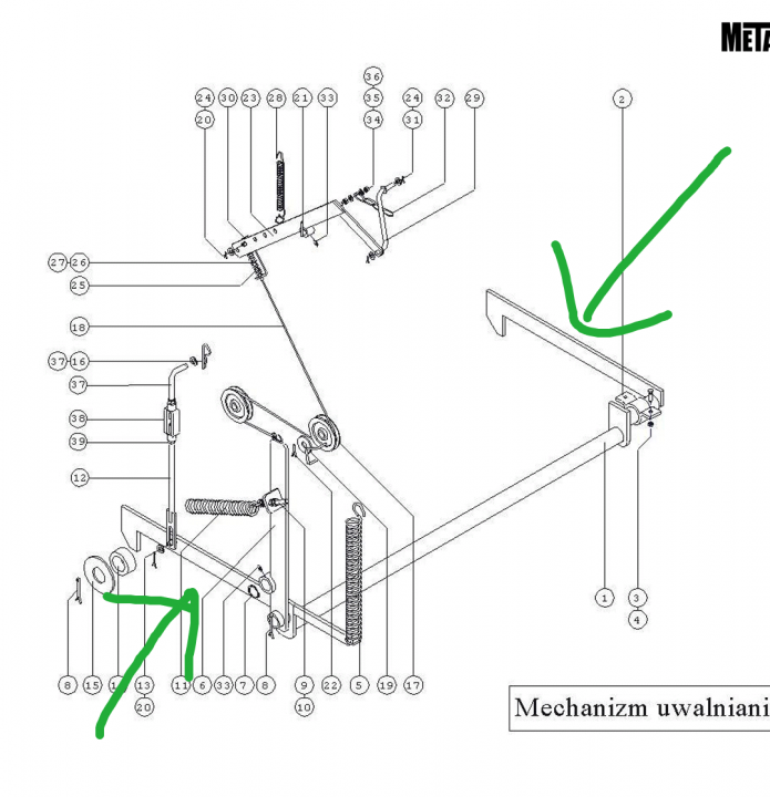

Witam, zauważyłem że w mojej prasie haki klapy mają różną długość przez co zatrzaskuje się jeden jak a drugi nie trzyma bo jest 2,5 cm dłuższy. Tak powinno być czy to jest wada fabryczna? Na zdjęciu ten z prawej jest dłuższy
