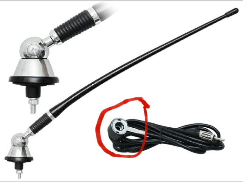

Sama antena(bat) nie dotyka kabiny. Jedynie przewód ma styk z kabiną. Po prostu mam kawałek blachy i do niej przykręconą antene i od spodu ten kabel ma styk z tą blachą poprzez te "ząbki" na końcu kabla. Na zdjęciu zaznaczyłem o co mi chodzi

No i tak powiano być to żyła masowa a w środku to tak zwana gorąca żyła od promieniaka tylko ze na słubku nie osiągnie się zysku bo tak naprawdę antena powinna mieć blachę do okola siebie i naj lepszym miejscem jest dach jak jest z blachy wtedy dach jakby jest częścią anteny jak byś ją zamontował z jednej strony dachu to wtedy masz zasięg większy z tej strony co masz więcej dachu i taka filozofia.
Druga sprawa to tuner jaki jest w radiu bo ostatnio robią takie radia ze on jest ale bardzo słabej czułości nawet w filmie na gorze jedna marka a jaka różnica ale to dobra marka w jakości wykonywanych tunerów.
W radiach samochodowych jak stało by się zwarcie masy z gorącą żyło nic się nie stanie bo to urządzenia odbiorcze bo w nadawczych już tak.
Edytowane przez Gość
No to ja mam kawałek blachy dokręcony na rogu dachu. Tylko dziwne, że na oryginalnej krótkiej antenie radio słabo działało. Po zmianie na długi jest troche lepiej i właśnie upatrywałem przyczyny w złym montażu anteny. Lepiej by było np. do błotnika przykręcić? (Pytam teoretycznie :P )
Jak błotnik jest z metalu a nie z plastiku trudno powiedzieć bo kabina wtedy by ci miła fale a w rogu dachu na blasze na pewno jest lepiej.

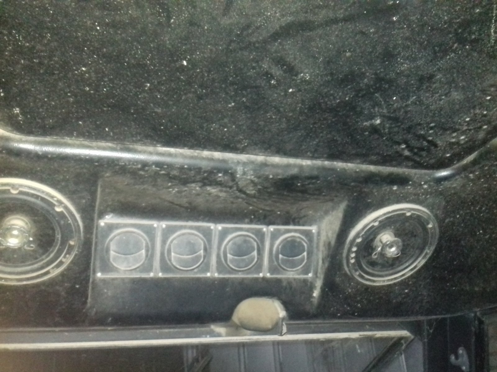

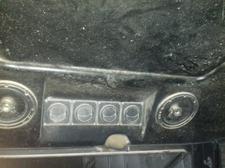

Dzisiaj pomierzyłem ile miejsca jest w dachu na montaż, 20cm jak by mechanizm miał stać prosto do góry anteny elektrycznej a takie anteny zajmują 30cm.Pozostaje montaż pod skosem lub antena na motylek ale jeszcze to przemyśle.
A tutaj jest jakaś zaspepka może od anteny fabrycznej
A najwięcej miejsca jest z tyłu.

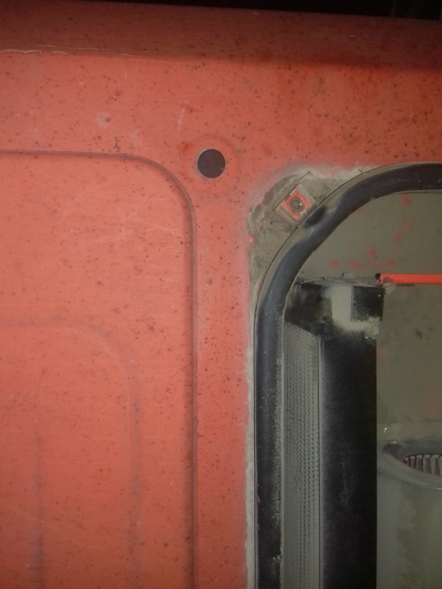

      Witam wszystkich, kupiłem ciągnik rok temu . Poprzedni właściciel oszukał mnie i nie powiedział że ciągnik ma pęknięty tylny most przy okienku na napęd . Pęknięcie na dole , most pospawany , zaszpachlowany , sączy się olej bardzo powoli. Zbiłem szpachle jak szukałem wycieku to trafiłem na to. Wcześniej myślałem że to na łączeniu między skrzynia a mostem że  gdzieś uszczelka się podwinęła przy zakładaniu itp. A tu takie kwiatki wyszły . Ciągnik z turem. Tak ukrył wadę że wogle tego nie było widać , zaszpachlowane luks . W chłodne dni jak teraz to praktycznie nic nie leci . Co można z tym zrobić ? Wymianiac most ? Czy zakleić , zasmarować dwuskładnikiem i liczyć że nie będzie pękało dalej? Pęknięcie na 15 cm ..
