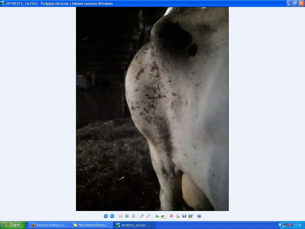

      13. czerwca się ocieliła i po tygodniu trochę osłabła. Dzień wcześniej zerwała łańcuch (chciała iść chrupać trawę), a później już nawet z obory nie chciała wyjść. Jest słaba i mało je, brak jej apetytu, że tak powiem. Ketoza to nie jest, bo to nie krowa mleczna, a mięsna simentalka. Dużo przeżuwa, je z wyciągniętą głową i trochę chudnie.
      Bardzo mi na niej zależy, ponieważ to moja ulubiona krówka i nigdy się tak nie zachowywała.
      Dodam też, że przed zapłodnieniem była trochę utuczona, bo jej przeznaczeniem była rzeźnia. Los się zmienił i kryliśmy ją pierwszy raz w wieku 2 lat.
