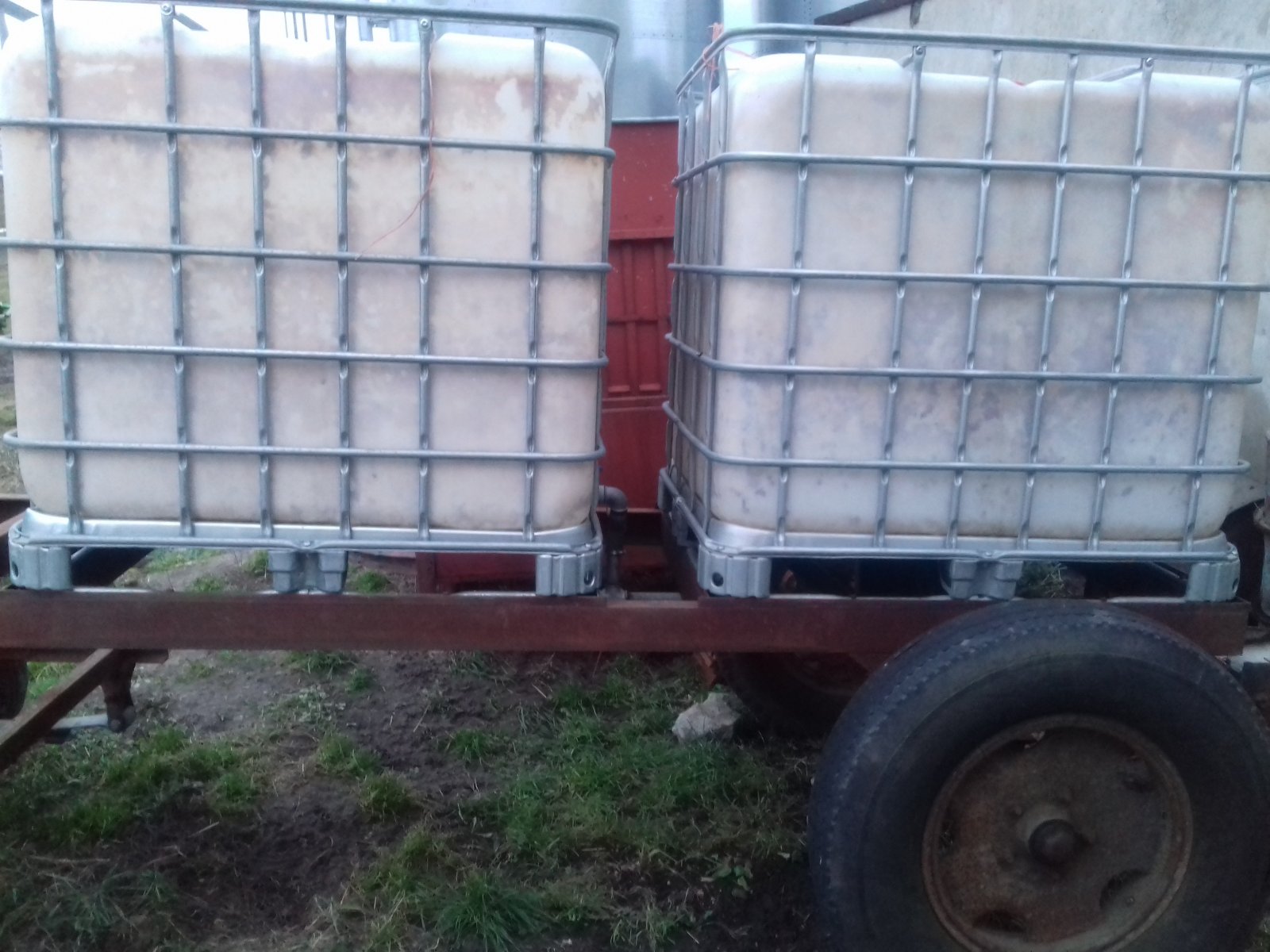

Witam parę lat zrobiłem wodopój mobilny i problem tkwi ze w środku tworzą się glony prawdopodobnie od światła słonecznego czy jest jakiś sposób zęby zbiornik 1000l był przezroczysty i nie tworzyły się glony, może jakaś farba.
Odkrec kosze,zdejmij,  opierdziel czarna farba, przykrec kosze i po klopocie, co 2-3 lata powtorz zabieg.

3 godziny temu, debrzyna napisał:
A w czym te glony przeszkadzają Nie są trujące
Tak ale zapychają zawór pływakowy i w dodatku taki duży 6/4 cala przepływu {samoróbka} i osadzają się na śćianach i potem odpada taka skorupa i choć krowy w dzień wypiją jak na razie 2000l i co dziennie nowa woda.Konstrukcja jest na 3000l.
a jaką wodą napełniasz ?? jeśli to możliwe to zacień ;)
Wodą ze studni głębinowej, chyba najlepszym sposobem będzie pomalowanie ale mam też potrzebę kupić kilka nowych zbiorników więc kupie czarne a te wymontuje bo potrzebne mi są przezroczyste tylko mam wrażenie ze te czarne to po chemij i cy w nich jest pasek stanu napełnienia a jak nie, to zrobi wężyk stanu wody żeby nie trzema było wchodzić na górę i zaglądać do środka.Ogólnie powiem ze nawet olej napędowy jak stoi w tych 1000ckach w całkowitej ciemności jest klarowny nie mętnieje a jak w garażu w widnym pomieszczeniu to mętnieje.
Miałem u siebie identyczny problem więc zdjąłem ten pancerz z beczki okręciłem folią z pryzmy po kukurydzy i już 4 lata mam spokój , farba raczej była by lepsza bo folię bydlaki skubią ale farba może odpadać no i jakiś koszt też jest a folia to odpad
