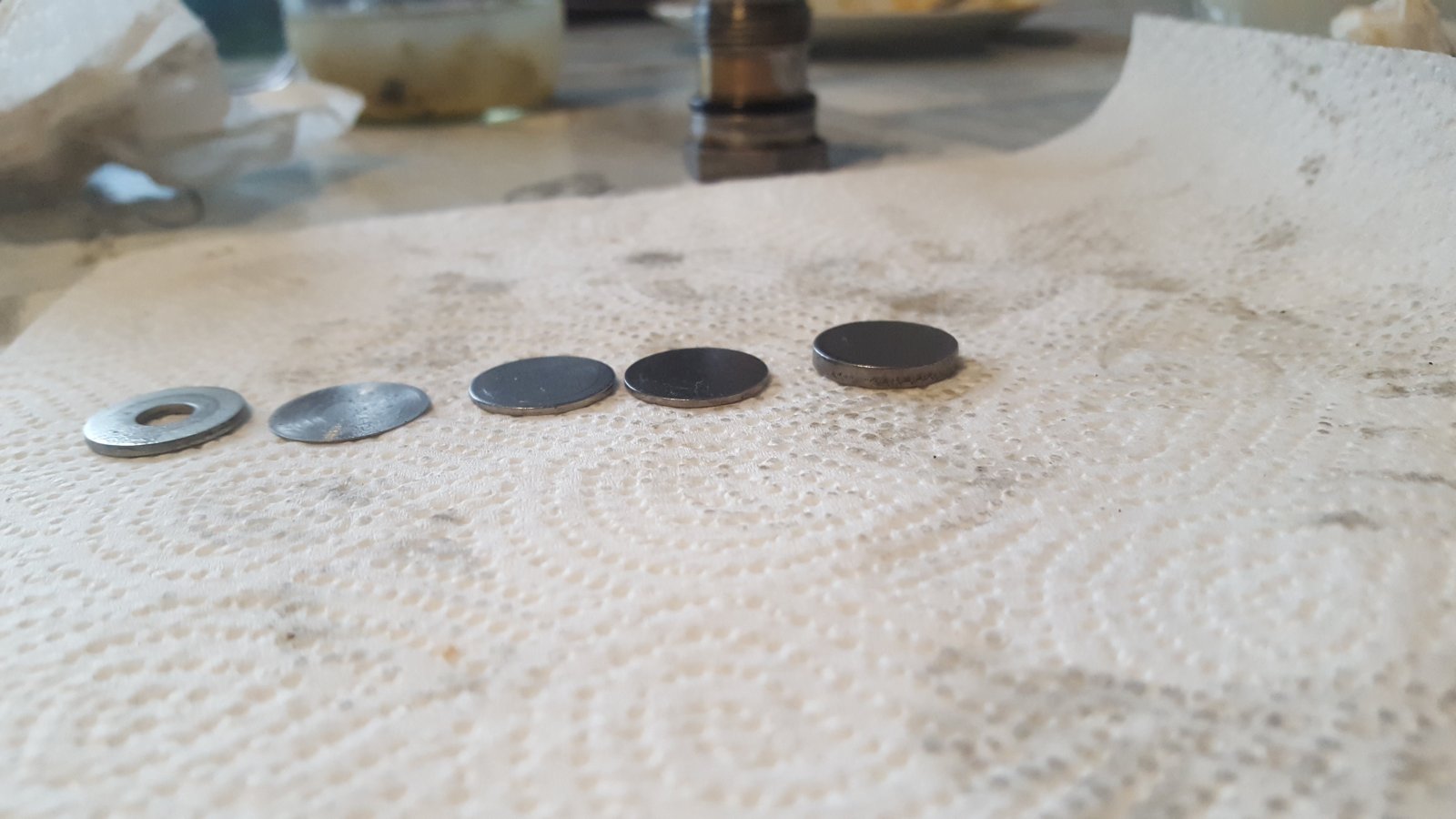

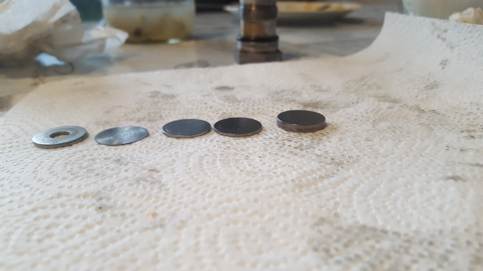

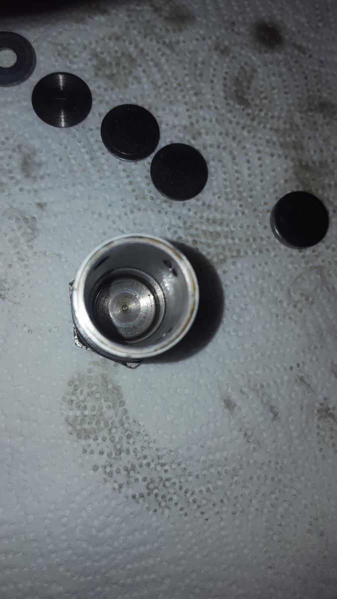

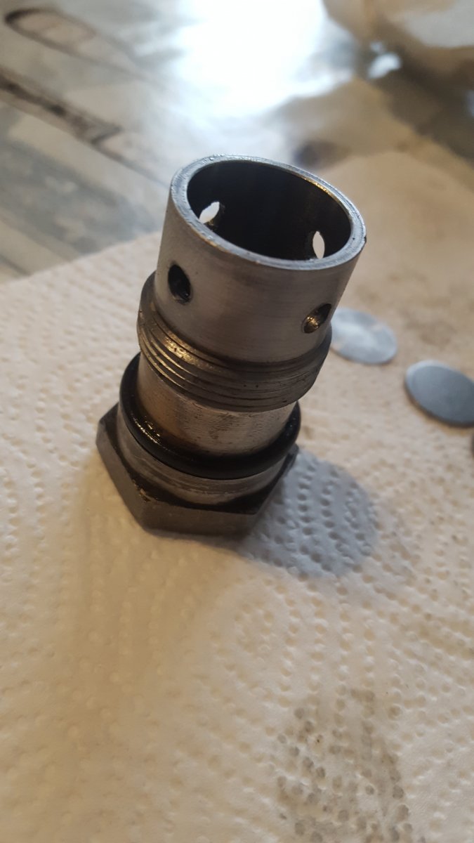

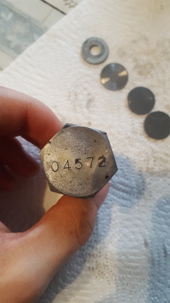

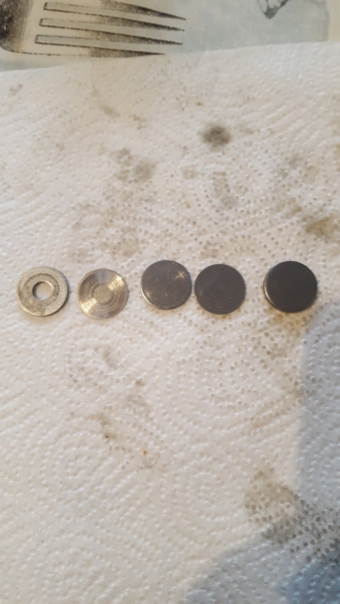

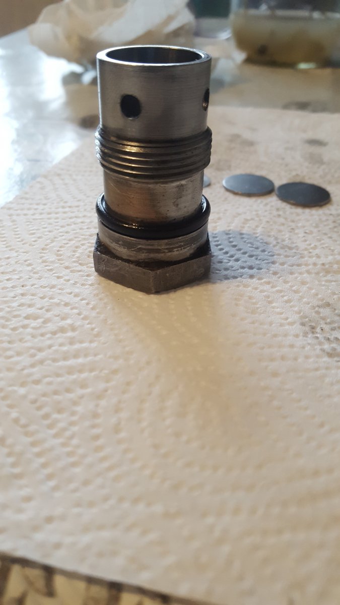

Witam.Czy miał ktoś doczynienie z zaworem bezpieczenstwa w ciągnikach renault?Rozebrałem go i w środku jest spręzyna  i 5 podkładek.Czy powinny byc te podkładki czy nie?
ten zawor jest w cięzko dostepnym miejscu cięzko go wyjąc i   wolałbym go nie wyjmowac 10 razy.Dodam ze w innych ciągnikach nie ma zadnych podkładek.Wydaje mi się ze ktoś dołozył podkładki by  zwiekszyć ciśnienie.Obecnie ciśnienie mam zaduze i zrywa mi klin na pompie.Nie mam pewnosci do tych podkładek czy były w orginale czy ktos dołozył i dlatego pytam
Ta podkładka z otworem jest nie orginalna, też tak miałem w swojej renault jak wymieniałem pompy hydrauliczne to wyjąłem taką podkładkę z zaworu. Mierzyłem potem ciśnienie to było takie jak było napisane na zaworze    (przynajmniej u mnie na zaworze było napisane Jake powinno być ciśnienie)
