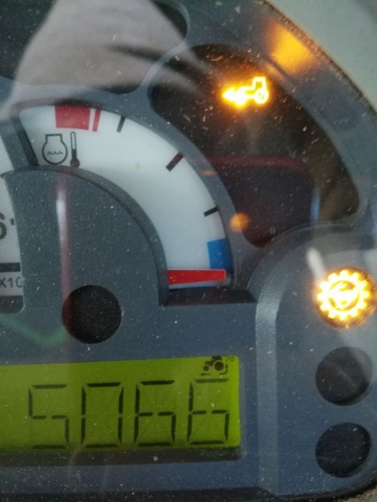

Witam. Posiadam DF Agrofarm 140 GS i jest w nim taki znaczek ciągnika z dwoma strzałkami i symbolem % . a na dole numer,  ktoś wiec co to oznacza ? . dodaje zdjęcie w załączniku .
te cyfry to przejechane motogodziny od ostatniego resetu mtg
6 godzin temu, Tomek24 napisał:
jak ogólnie sprawdza się Deutz? szukam takiego w ogłoszeniach
Deutz Spisuje się bardzo dobrze u mnie ma 3150 mth .. Ale mam go na sprzedanie . szukam czegoś większego ok 120 km
to nie moga byc mth bo jak naciskam przyciski od zegara to moge je zmieniać .
17 minut temu, radekz200 napisał:
Tu ustawiasz rozmiar opon z przodu i z tylu żeby licznik dobrze pokazywał prędkość, a ta kontrolka która się swieci oznacza załączony przedni naped🙂
o naped to wiem . chodziło o te cyfry na dole .. ok dzieki
ta kontrolka jest od poślizgu kół, od nowości masz ustawione na tą kontrolkę?
Aby były mtg to musi być znaczek klepsydry.
tak prawda sory
miesiąc już nie siedziałem w nim :)
a jaka wartość ustawić do rozmiaru kół to masz w instrukcji obsługi
a jak będzie inna felga geniuszu to będzie inne koło a nie tylko opona.
kombinuj. nie jestem w stanie tego sobie przypomnieć. albo jeden z nich dluzej albo oba
dzięki, teraz zimą będę miał czas to zobaczę.
