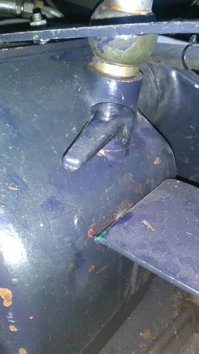

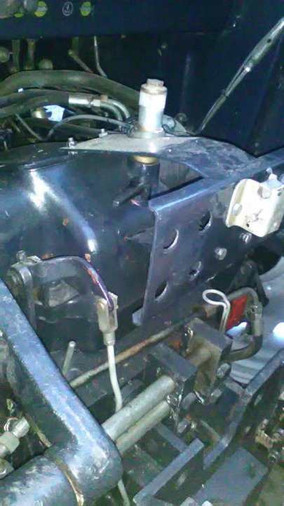

Witam. Założyłem nowy temat gdyż podobnych informacji nie mogłem znaleźć a mogą one być pomocne dla innych posiadaczy tych ciągników. Piszę w imieniu kolegi. Kupił ciągnik Deutz Fahr Agroprima 6.06 i nie wie od czego/do czego służy dźwignia z tyłu ciągnika, na środku tuż nad górnym zaczepem, za złączkami hydrualicznymi (widać to na zdjęciu). Instrukcji nie posiadamy, w internecie też ciężko cokolwiek znaleźć dlatego liczę na pomoc posiadaczy takich ciągników. Pozdrawiam :)
Blokada wysokości podnoszenia. Dosłowne tłumaczenie z prospektu:
"Wysokość podnoszenia - automatycznie zabezpieczona
Bez łańcuchów lub rozpórek wysokość podnoszenia urządzeń może zostać zablokowana.
Tak więc możliwa jest bezpieczna praca.
Przystawka PTO i urządzenia są oszczędzone."
W moim DX 3.65 nigdy jeszcze tego nie używałem także nie wiem jak działa.
Dzięki za konkretną odpowiedź. Ciekawe właśnie na jakiej zasadzie ma to działać i w jakich sytuacjach można to wykorzystać.
