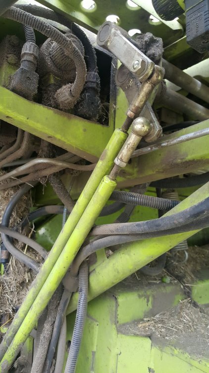

Witam. Problem pojawił się wczoraj, mianowicie po zakończonym koszeniu szykowałem się do powrotu do domu. Wyjechałem  na drogę i z dwójki chciałem wrzucić na trójkę ale nie wskoczyła. Później ciężko było wbić dwójkę ale w końcu się udało. Dziś rano kilka razy próbowałem wrzucić trójkę ale bez efektu, dwójka wchodzi normalnie. Może ktoś miał podobny problem ? I zna rozwiązanie :-) Dodam że chodzi o dominatora z hydrostatem.
u mnie jest często tak że aby zmienić bieg muszę się zatrzymać tak aby stał idealnie w miejscu i czasem trzeba ruszyć przód tył i zatrzymać bo jest trochę wajcha wyrobiona i jak daje na zero to czasem delikatnie jeszcze ciągnie
Zluzuj tę od 1 i wydłuż lub skręć cięgno. Poszukaj takiego ustawienia aby 2 i 3 wchodziły. Może tu jest przyczyna, jeśli nie to tylko w skrzyni lub hydrostat lekko ciągnie.
