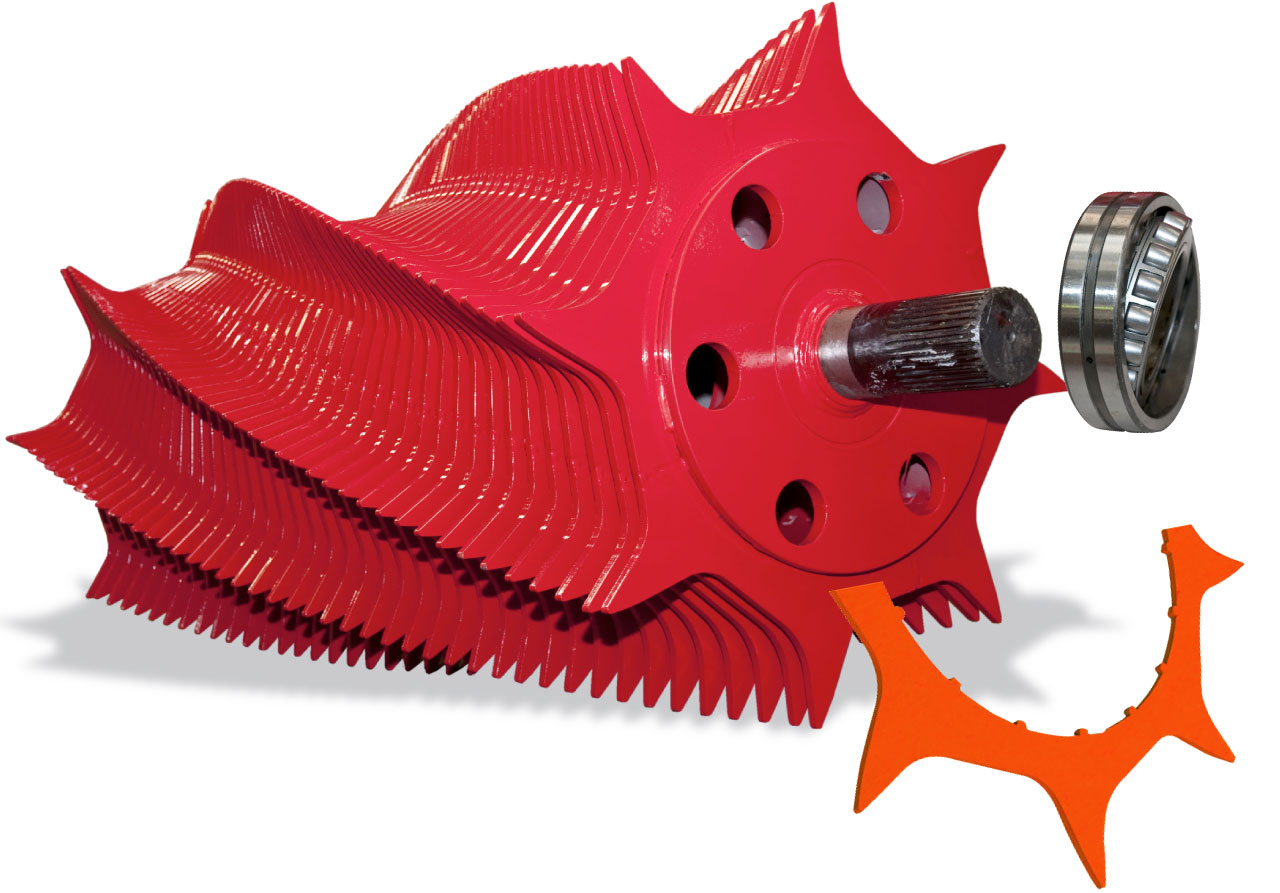

Witam wszystkich. Jestem ciekaw waszej opini na temat tego,gdyz chce kupic przyzcepe samozbierajace do robienia sianokiszonki i własciwie nie wiem co jest lepsze czy łancuchy które podaja trawe czy rotor???? prosze o szybka odpowiedz
Jak szukałem przyczepy to widziałem z takim podawaczem na łańcuchy. Ale to mi się nie spodobało bo na raz cięło połowę noży. W rotorze tnie kilka tylko. Ja mam przyczepę KRONE i na raz tnie 5 noży a wszystkich jest 35.
rotor płynnie podaje i tnie masę, natomiast łańcuchy podają materiał porcjami, co wiąże się z "bujaniem" maszyną. Ja mam przyczepę DEUTZ-FAHR z łańcuchami i jestem z niej zadowolony, wyposażona jest w 32 noże. Z tego co sie orientuję cena przyczep z rotorami jest wyższa, niż tych z łańcuchami. ;[
nie tylko w przyczepie z podajnikiem łańcuchowym ale także w rotorze grzebieniowym przydobijaniu do pełna rzuca całym ciągnikiem,
Andrzej w przeczepię takiej jak Twoja fajnie jest zrobione bo jest rotor podzielony na małe segmenty przez co jest mniejsze zapotrzebowanie na moc i "bujanie" jest trochę ograniczone, ale najlepszym rozwiązaniem mimo wszystko jest rotor pełny i obroty na 1000:D
no co Ty ;[ tak się zbiera tymi nowymi, wogóle inna filozofia zbierania, my mieliśmy jakiś czas temu pottingera przyczepę o pojemności 22m3 teraz ta nowa ma 40m3 i średnio wchodzi na nią ponad trzy razy tyle co na tą starą;[ a to właśnie dzięki temu rotorowi chyba...
nie andrzej to nie złudzenie, właśnie dzięki temu rotorowi pełnemu i obrotom 1000na wałku osiąga się lepsze sprasowanie zielonki i dzięki temu wchodzi dużo więcej, wiem, bo dwa sezony były opie przyczepki użytkowane razem i grabiąc takie same wałki na łące ja nową przyczepką zbierałam wałek i resztę z drugiego co tata nie wzioł zaś tata starą pottingerką jakieś 4/10 wałka tylko upchał i to się czasami zdarzało że klape mu wysadziło:P

Moja klasyfikacja rotor najlepszy równomierna praca i brak elementów ruchomych, potem grzebień poczwórny (tzn po 4 sztuki) posiadam taki typ (kemperkę tak jak 2 która myślę że jest lepsza niż 3 która jeździ w prowadnicy z blachy) praca równomierna czuć tylko jak pracuje przy bardzo małej prędkości WOM i przy braku materiału. Grzebień podzielony na 5 części równomierna praca

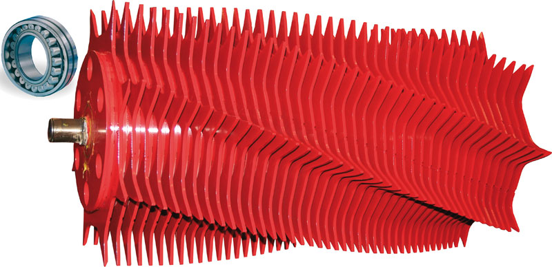

@chłop z mazur widziałem już kilka przyczep samozbierających i w żadnej z pełnym rotorem nie było żadnego podajnika łańcuchowego...
@sebe1033 ten Twój link to nie jest chyba pełen rotor... on jest jakiś przedzielony na środku jumbo_rotor.jpg tak wygląda pełen rotor:P

Adrianos ten rotor jest w kształcie V innego nie znalazłem
chłop z mazur (te same woj co ja ;[ ) rzeczywiśćie tu jest rotor takiej nie widziałem

system w którym grzebienie zamocowane są na łańcuchy nie służy do cięcia a jedynie do odbierania materiału z elementu tnącego ( z reguły pełen rotor) i podawania go do komory przyczepy
Kolego no nie wiem ja w mojej przyczepie FAHR mam właśnie grzebienie na łańcuchach i posiada 24 norze tnące i wcale nie ma w niej rotora.
Ale rusza ciągnikiem kiedy jest całkiem pełna i jeszcze dobijam na mokrym terenie to 1014 cały podskakuje
"rzucanie" ciągnikiem występuje we wszystkich rodzajach przeniesienia trawy prócz rotoru pełnego... takie są moje doświadczenia
