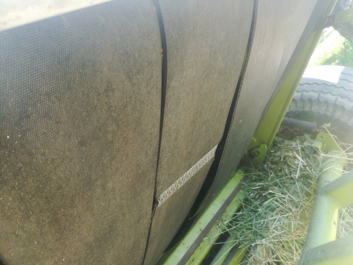

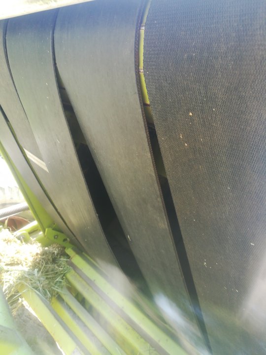

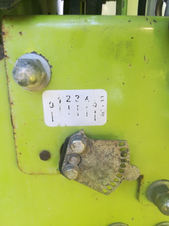

Witam ponownie,
Jeden problem zniknął pojawił się następny
Otóż, balot się bardzo szybko zwija, nie pojawia się sygnał że już jest gotowy gdy wskazówka od średnicy balota zejdzie się z drugą wskazówka, gdy się trochę naiwnie więcej to zaczynają stawać pasy. Gdy uda się owinąć go siatka to wychodzi wgl nie zbity. Wskazówka od ciśnienia na zegarze spada na zera a początkowo ma około 12 bar.
Natomiast, gdy otwieram klapę, blokuje jej zamknięcie i luznie pasy to na Nanometrze pojawia się ciśnienie około 200 bar, a gdy naciągane je śpowrotem spada na 0.
Mial ktoś podobny problem? Dla mnie to magia. Może być winny sterownik który znajduje się po prawej stronie prasy pod półka na dodatkową siatkę?
Dziękuję z góry za pomoc
