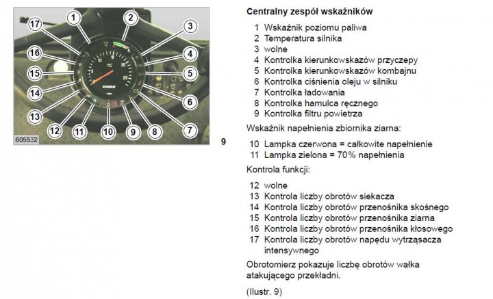

W styczniu zakupiłem Dominatora 56 1979r 1700mtg kabina, sieczkarnia, 3m heder.
Podczas włączania hedru zapalają się na początku wszystkie kontrolki awaryjności a po dodaniu gazu gasną wszystkie oprócz kontrolki nr 14 post-24083-127235806664_thumb.jpg (kontrolka miga i piszczy brzęczyk)
czyli od gardzieli podającej zborze do młocarni. Czujnik został wyczyszczony (styki) niestety to nie pomogło, następnie zamienioy został czujnik z wytrząsaczy ale dalej sygnalizuje awarie czujnik na gardzieli :D
Wszystkie pasy i koła chodzą mają równe obroty.
Czy ktoś może coś doradzić?
ustaw odległość między czujnikiem a obracającym się elementem.
miga Ci cały czas czy gdy maszyna się rozchodzi to gaśnie? być może pas ma poślizg i traci obroty..
spróbuj talkiem do pasów posmarować pas i zobacz czy zgaśnie. może pomorze.. a jak nie to zmień pas.
przewód od masy dobrze oczyść i przykręć.
Odległość między czujnikiem a obracającym się elementem była regulowana kilkakrotnie ostatecznie ustawiony jest na plus/minus 1 mm tak jak podane jest w instrukcji obsługi dominatora 130 http://instrukcja.pl/i/komabajn_claas_dominator_140_150_160_instrukcja_obslugi
( sporo ciekawych rzeczy można się dowiedzieć - konstrukcja wielu elementów jest bardzo podobna co w kombajnach dominator serii 56 66 76).
Kontrolka cały czas miga ale szybciej gdy kombajn wejdzie na maksymalne obroty brzęczyk piszczy tak samo jak kontrolka miga.
Resztę cennych porad sprawdzę w najbliższym czasie i opisze jaki będzie efekt.
Witam już po sezonie żniwnym:)
opisany wyżej problem nie został rozwiązany a kombajn przepracował całe żniwa i ma teraz 1856 mtg po paru godz pracy alarm przestał wyć a kontrolka tylko świeci non stop po oczywiście włączeniu zespołu tnącego. Przed sezonem oczywiście było wszystko sprawdzane kilkakrotnie i nie stwierdziłem żadnej wady mechanicznej która by ten stan mogła powodować.
Na marginesie przez cały ten okres zostało wymienione łożysko na młynku oraz na odrzutniku słomy:)
Poza tym maszyna sprawowała się bezawaryjnie :huh:
