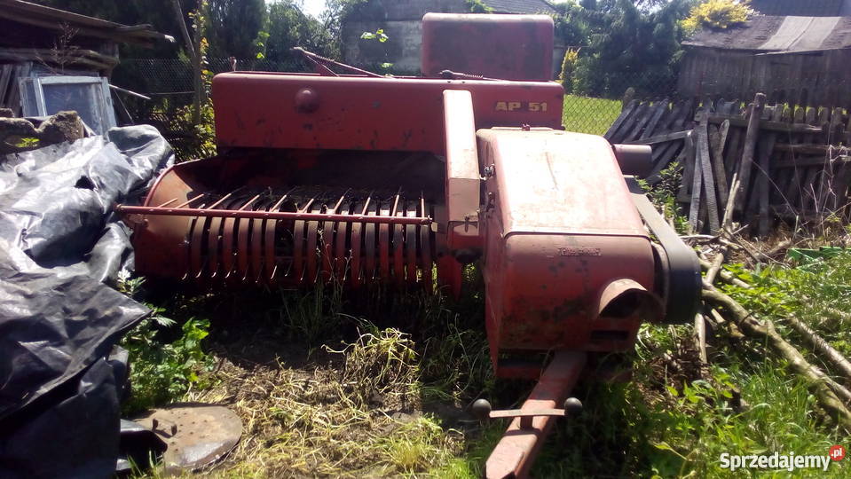

Witam , panowie mam prasę taką jak na zdjęciu i czeka ją już raczej tylko złom może przy odrobinie szczęścia znajdzie się jakiś kupiec ze wschodu , ale do rzeczy mam może trochę szalony pomysł ale może się udać otóż jak by zrobić z tej prasy rębak, drewno mógłby podawać nawet oryginalny podajnik ten poprzeczny a tłok raczej by poradził z drewnem o grubości do 10 cm . Co wy na to?Znalezione obrazy dla zapytania prasa welger ap 51
taka prasę zaadaptować jako rębak to większe ryzyko utraty zdrowia niż korzyści może lepiej sprzedać na złom a za tą kasę kupić coś gotowego ja sam składałem rębak toporowy zadaptowana na wirnik od maszyny od młocki wal od omlotow i wstawione trzy noże z rysora maszyna rombje gałęzie do 15 cm bez żadnego problemu mobilna bo na podnośnik a kost złożenia to tokarz i elektrody i tarcze materiał większości z odzysku jak znajdę link na YouTube pracy to podeśle
Marecki , Ty tak poważnie pytasz z tym rębakiem ?
 Jak by tak wyjąć skrzynię i ramię tłoka , to można by się pokusić o zrobienie łuparki co najwyżej . Bo wkładać w prasę gałęzie to jakoś sobie nie wyobrażam . No może Ty masz jakiś pomysł na przeróbkę , bo tak to nie widzę tego .
Czy ja wiem , tak pół na pół z tym czy na poważnie , gdyby zabudować  powiedzmy blachą  od przodu wlot słomy a z boku wyciąć ścianę i drewno wkładać właśnie z boku to mogło by to działać nawet do podawania drzewa nożna by wykorzystać te oryginalne podajniki pracujące poprzecznie
