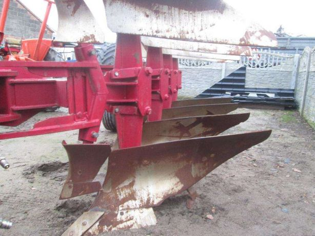

Witam. Zamierzam kupić pług 4 obrotowy do ciagnika 110 KM. Znalazłem ciekawe ogłoszenie pług NAUD ale nigdy nie widziałem w praktyce pługa z takimi odkładnicami. Proszę o opinie użytkowników jak kryje taki pług? Jak radzi sobie z poplonami? Czy stawia duży opór? Czy odkładnice tego typu nadają sie do szybszej orki? Pług ma regulację orki do 180 cm, hydrauliczne liniowanie i nie jest drogi ale nie wiem jak pracuje. https://www.olx.pl/oferta/plug-4-skibowy-obrotowy-naud-CID757-IDqcEoB.html
Ja mam taki sam tylko bez linniowania pracuje z ciagnikiem MF 5445 i daje rady bez problemu w sumie lekkie ziemia 4-5 klasa jedynie co mie denerwuje to kółko czasami nie chce sie obrucic a co do krysia super sprawa przedpluzki wszytsko zagrna gorzej jest czasami lubi sie zapchac za krotki rostaw miedzy korpusami.
