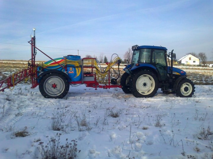

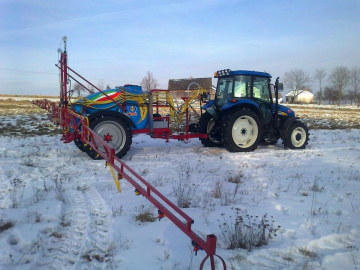

własnie zakupiłem taki opryskiwacz w filmie tolmet przewiezli na miejsce jeszcze nieuzywany tylko na sniegu uatawiałem szerokosc kół za ciągnikiem brałem w tolmecie bo zamówiłem jeszcze wał do talezówki jest masywny i otaki mnie chodziło bo te z agregatów są delikatne
jakość niejest zła teraz malują proszkowo pompa jest włoska zawór stałocisnieniowy polski ale jak ktoś chce to mozna dobierać jnne opcie najwazniejsza jest pompa i beczka zeby niepękała a reszta powinna biegac tam niema co się psuć weze filtry i koncówki i powino pryskć
