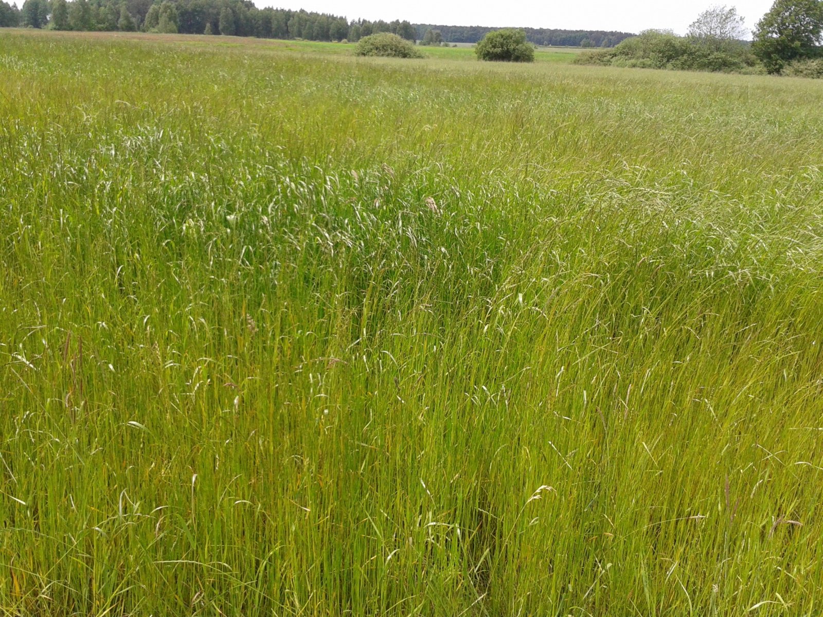

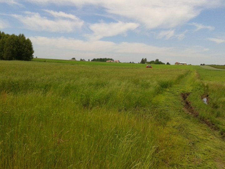

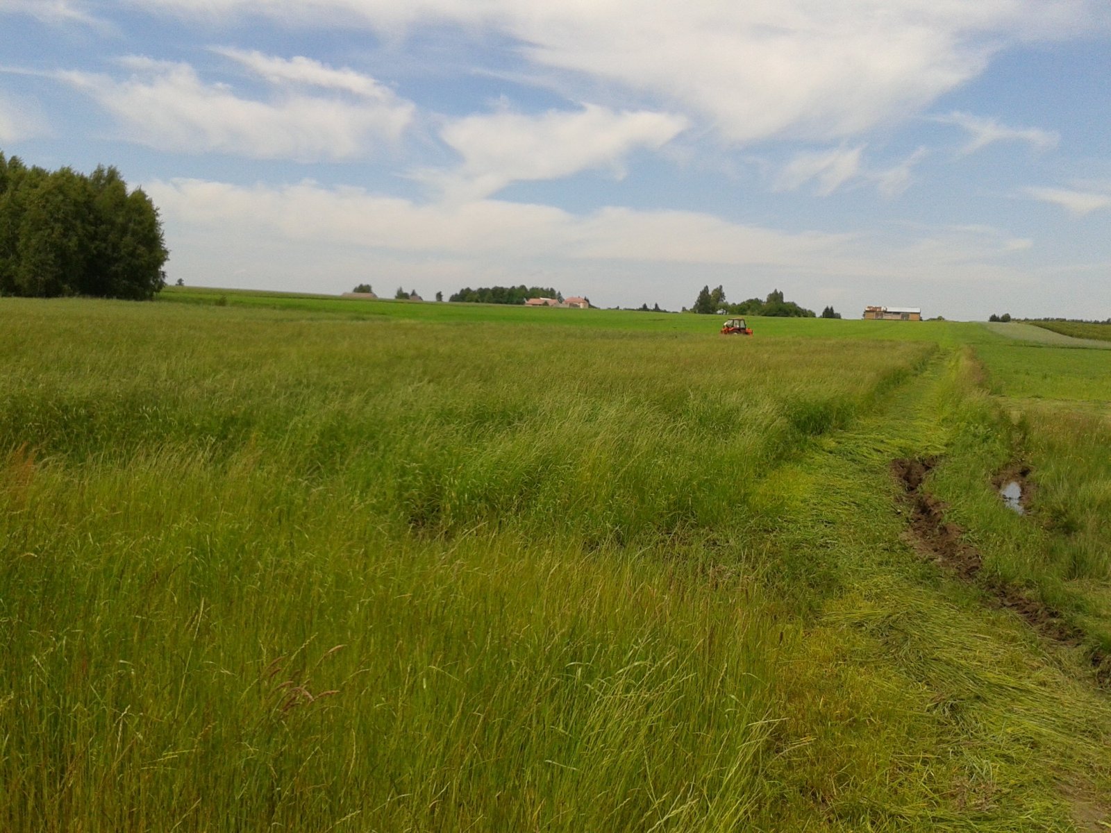

Akurat popadało jak tam byłem, tak wcześniej tam była trawa bo to dolina rzeki ale to piaski nie torf czy czarnoziem a mieszanka kł-6  z granum

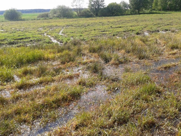

Rozumiem ale dałem jeszcze 60t podkładu z pieczarek tam jest torf i wapno no i polało raz i się ładnie rozkrzewiło.to był rok 18.

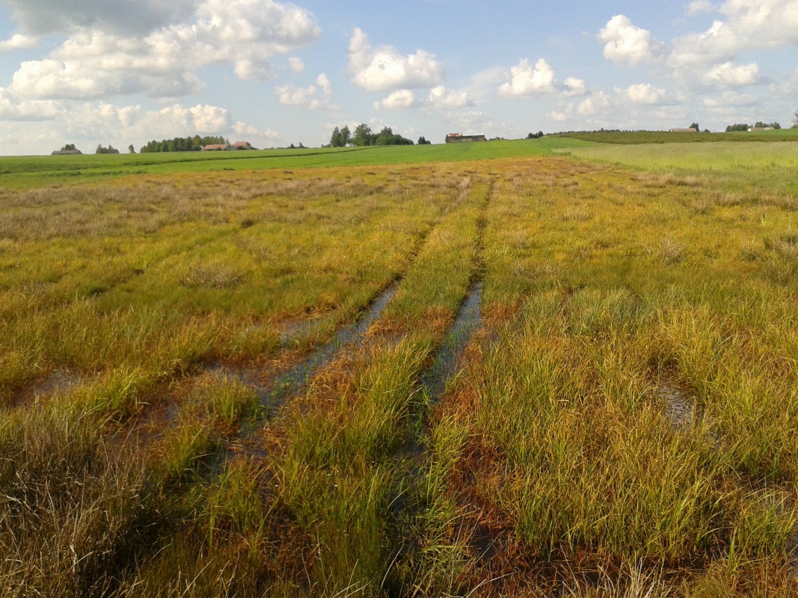

A tego roku padało i padało nie wiem chyba 2012 i pole nawiezione też dobrze i teren podmokły chyba 6 klasa a trawa była siana z Pietrzaka.
Stara łąka.
A tak wyglądała trawa posiana od nowa po zaoraniu uprawieniu, Jak damnie nie rarytas.
A teraz znowu tam jest inna mieszanka więc wybór mieszanki jest nie zwykle ważny.

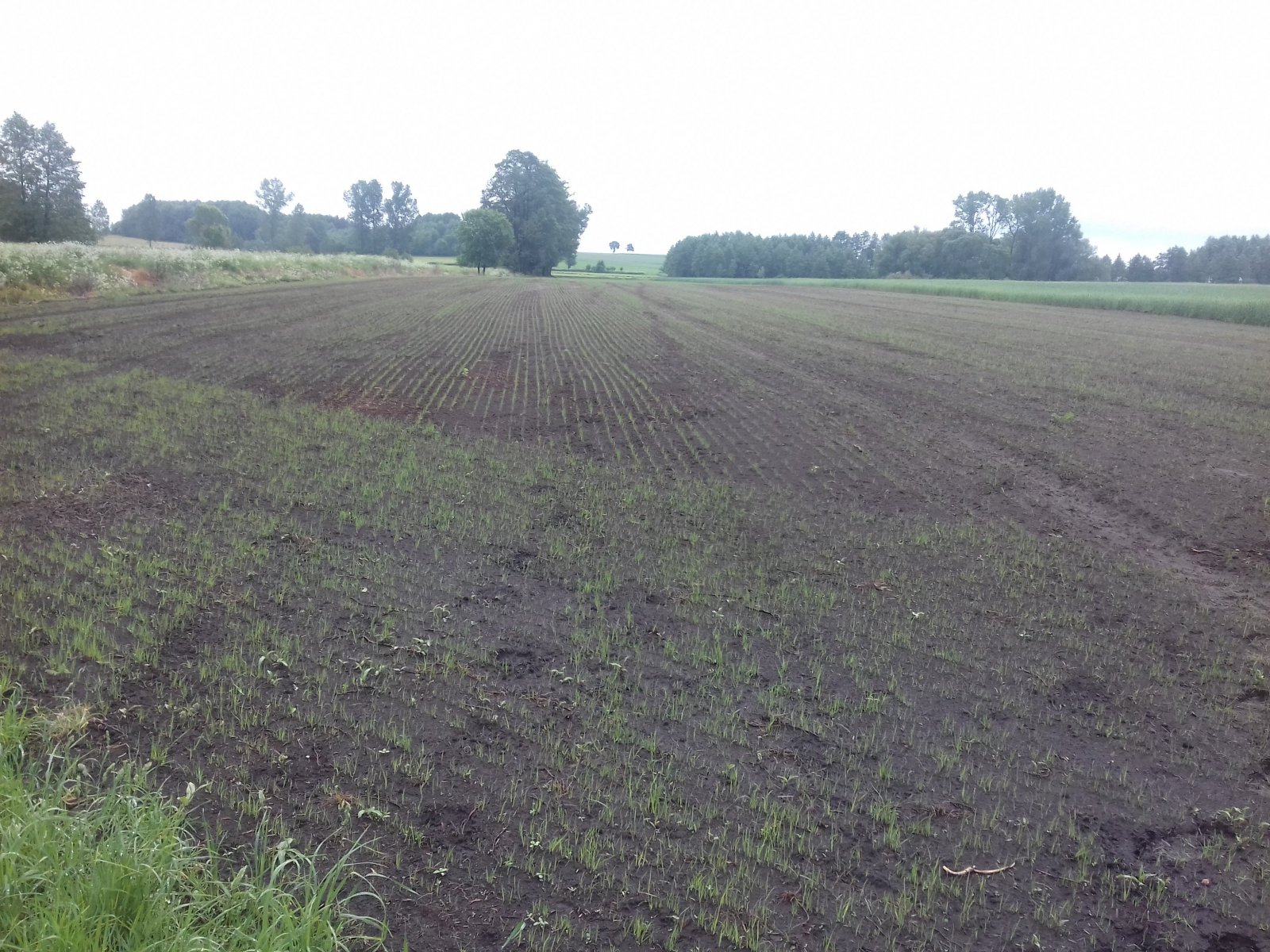

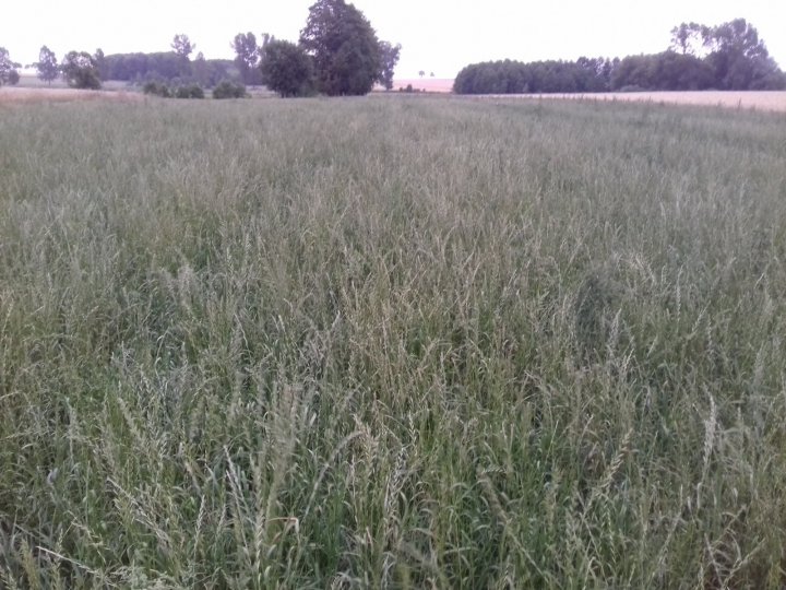

Kł-6 siałem w czystym siewie,wschody zdjęcie ze wschodów 18,05,2018, siew z 2 tyg wcześniej ale po tygodniu już były.

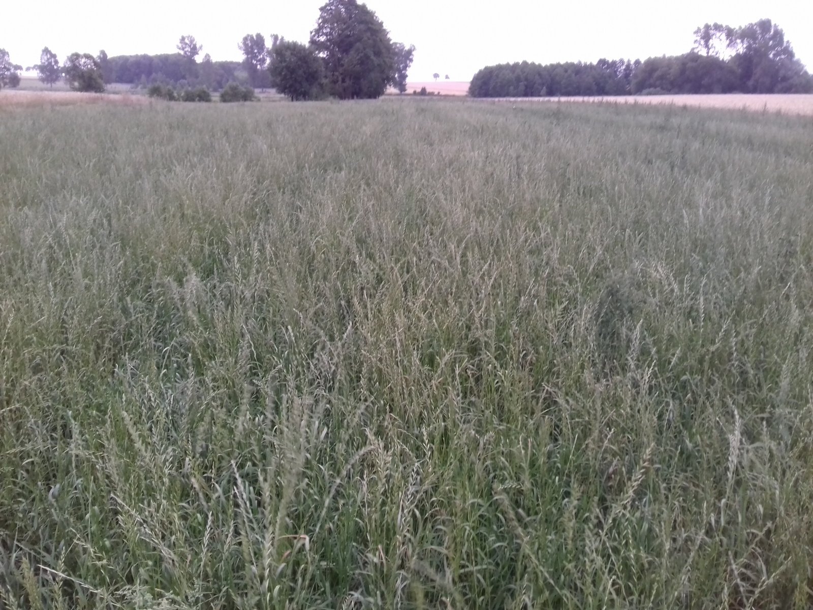

zdjęcie jak urosła 1,07,2018 trochę za późno bo się wystrzeliła a pole daleko od domu.
Nie pryskałem niczym.
