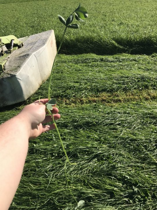

Koniczynę czerwoną proponuję z praktyki - odmiany z wyższej półki np. Milvus z DSV. Kosztuje 1/3 drożej ale jest pewne praktycznie 4 lata świetnego plonowania. Duże liście, nie tak szybko drewniejące łodygi.

Koniczyna czerwona ogólnie 12-20kg/ha w zależności od przeznaczenia. Milvus nie za gęsto na kiszonkę tj 15-17kg, aczkolwiek lepiej posiać w mieszance z trawami, chociażby niewiele. Lepszy zbiór, lepsze zakiszanie, lepsza struktura paszy.

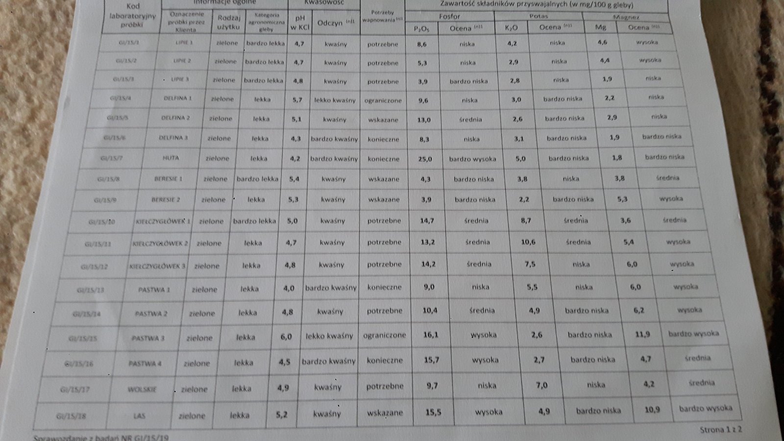

Przyszły badania. Ku Waszemu zdziwieniu, dolomit działa.  Tam gdzie był stosowany, jest wzrost pH.
Tylko teraz jeszcze trzeba przywalić z grubej rury.
