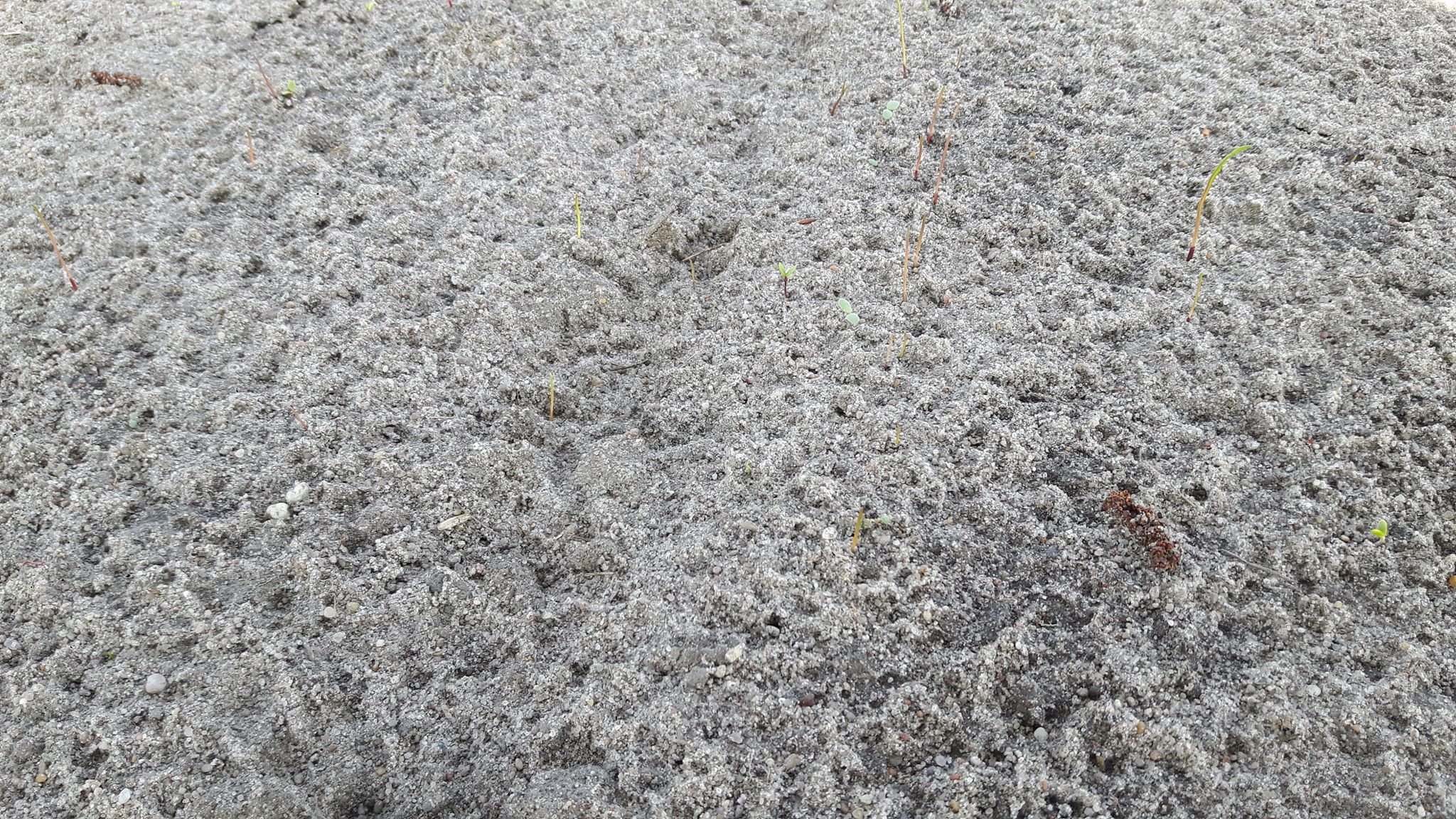

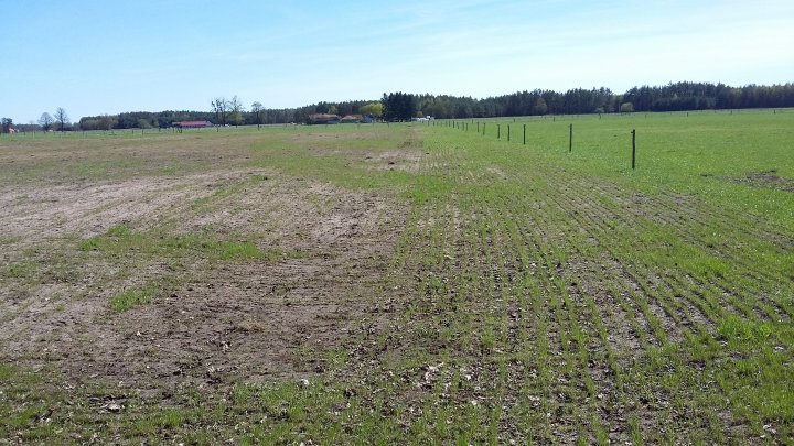

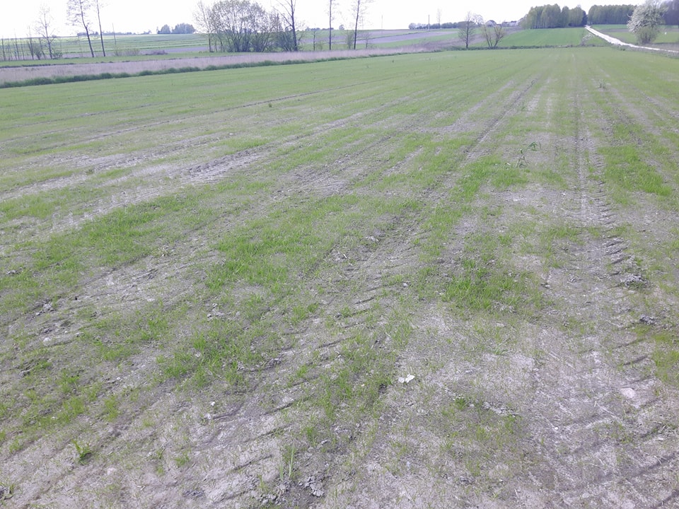

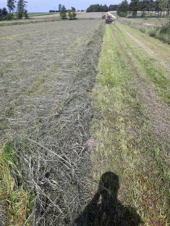

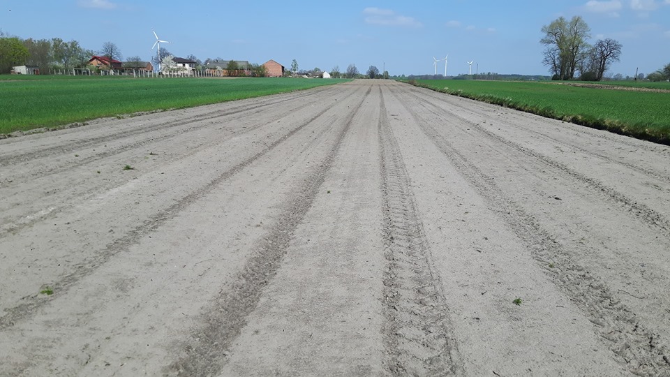

Ja także sieje na polach uprawnych, najczęściej po zbożu. Może znajdę gdzieś zdjęcia z wzrostu w pierwszym roku, muszę poszukać.
1 i 3 zdj to 25 kwietnia, zdjęcie z zgrabiania początek czerwca.

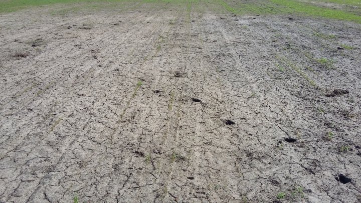

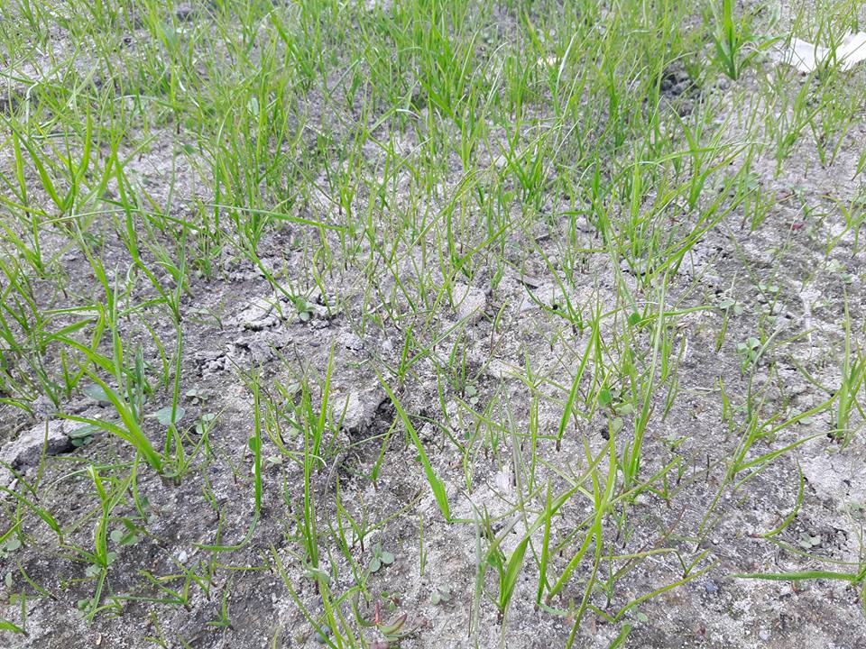

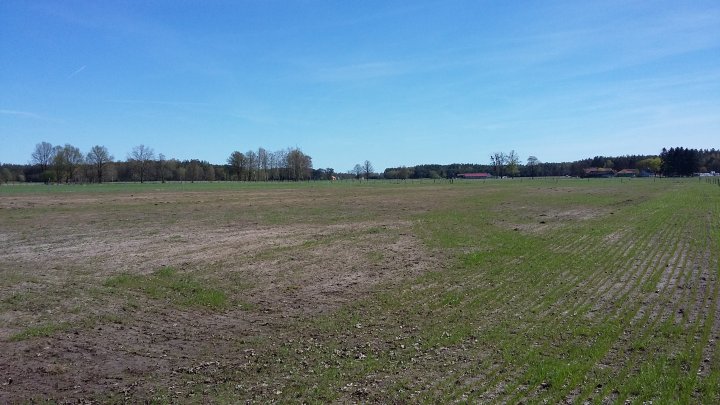

Mam problem z trawą na pastwisku. Pod koniec sierpnia opryskałem trawę Roundapem Flex i po ok 2 tyg jak spaliło trawę i chwasty zaorałem dość głęboko. Ta działka była kilka lat wcześniej już orana. jesienią zrobiłem analizy i co prawda nie z tego pola, ale tuż obok na łące po prawej co widać na zdjęciu. Nawożenie takie samo, więc różnice byłyby nieznaczne. pH 5,2 fosfor 11,9(zaw. średnia) potas 12(zaw. średnia), magnez 2,9(zaw. średnia).
Trawę zasiałem ok 15 września i powschodziła całkiem dobrze mimo, że było sucho w wierzchu. Zasiane  na hektar 25 kg dsv 2013 i 25 kg dsv 2014. Jakiś czas temu coś się zieleniło, ale bliżej nie podchodziłem aż do wczoraj, bo zaniepokoił mnie widoczny z daleka kiepski kolor i puste place. Myślałem, że to wina trawy,  ale na zdjęciach widać,  że są miejca gdzie rośnie w miarę dobrze. Gdzieś w dołku, przy drzewach i po prawej jakoś się trzyma, ale 90 % wylazło z ziemii na 3 cm i nie rośnie. Większość z tego uschła a te co są zielone mają  nieciekawy kolor i zaschnięte czubki. Ktoś wie co może być przyczyną, bo pierwszy raz mam taką sytuację. Orałem już kiedyś na podobną głębokość i trawa z jarnarku  w dobrym roku ze 2-3 lata po siewie dała  20 bel z ha. Sąsiad  posiał granuma  kp6 chyba na totalnym piachu z pH ok 4, pole nie nawożone ze 20 lat i trawa ładnie powschodziła, rozkrzewiła się i ma kilka centymetrów. Siałem tego dsv 2013/2014  na innej działce w maju i rośnie dobrze, tylko to inne dostawy były. Robiłem też wsiewkę z tej pechowej trawy w ostatnie dni września i nie jest najgorsza, choć część po zimie zniknęła, ale tam gdzie ma luźniej ma kilka centymetrów.
Zasiew idzie do kasacji i teraz nie wiem co zrobić. Rzucić doraźnie tonę kredy granulowanej i przemieszać do agregatem a nawóz dać w podsiewacz w czasie siewu trawy(mam siewnik zbożowo-nawozowy)? Zasieję kupkówkę i Kostrzewę  trzcinową z DLFi dorzucę białej koniczyny, bo mam posiane w mieszance i wygląda obiecująco.
No tak jakby troszkę późny siew w tym rejonie kraju... przy tej zimie, zbyt mokra jesień, zaklajstrowana gleba. Troszkę powietrza by się tam przydało jakiś czas temu.
